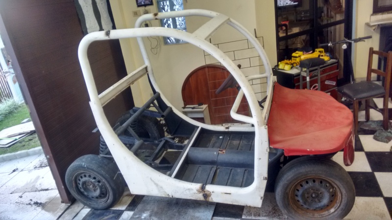

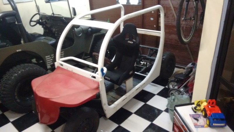

    Esse é meu primeiro post aqui nessa secao (tenho dois Jeeps Willys a uns 20 anos), ambos comprados só o pó e com as dicas do forum ficaram bem bacanas
    E como nao ha nada mais a fazer nos Jeeps resolvi arrumar sarna para me coçar.
    Sempre tive a ideia de montar um kart cross, gaiola ou coisa parecida, sempre olhando anuncios copiando ideias, até que apareceu uma oportunidade e acabei me abracando.
    Pois bem, trata-se de um antigo carrinho de golfe, fabricado na argentina acredito eu que na decada de 50-60 pois a idade das pecas é dessa epoca.
    Ele com um motor de CG125 adaptado, mas com eixo rigido na traseira e totalmente bloqueado ou seja nao fazia curvas.

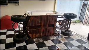

    Primeira coisa que me incomodava era o tamanho, eu queria montar algo com apenas dois lugares e pequeno, entao resolvi cortar ao meio e retirar 50cm dele, remontei e ficou no tamanho perfeito.
    A suspensao traseira e o eixo foi inteiro removido e resolvi fazer nova
    Miniaturas de Anexos Miniaturas de Anexos Carrinho de golf virando um quase UTV-img_20190519_212502945.jpg   Carrinho de golf virando um quase UTV-img_20190525_144932812_hdr.jpg   Carrinho de golf virando um quase UTV-img_20190525_165837763_hdr.jpg

    To aproveitando muitas pecas que ja tenho em casa, bancos concha, direcao, rodas, assim desocupo a tralha da garagem

    Atualizando...
    Chegou o motor, comprei um de Honda Falcon 400cc completo com cdi, chicote, painel, carburador, tudo.

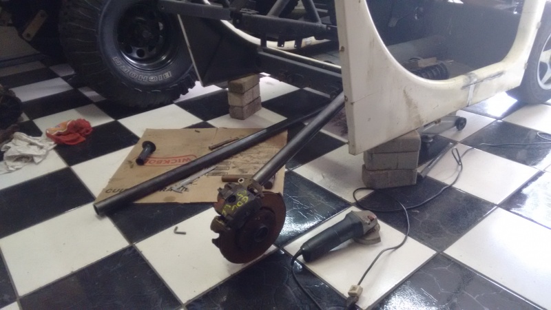

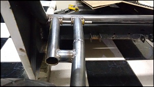

    Removi toda a suspensao traseira e fiz nova usando montantes do gol G5, tubos com parede de 4mm e buchas de PU. Agora a suspensao é independente.

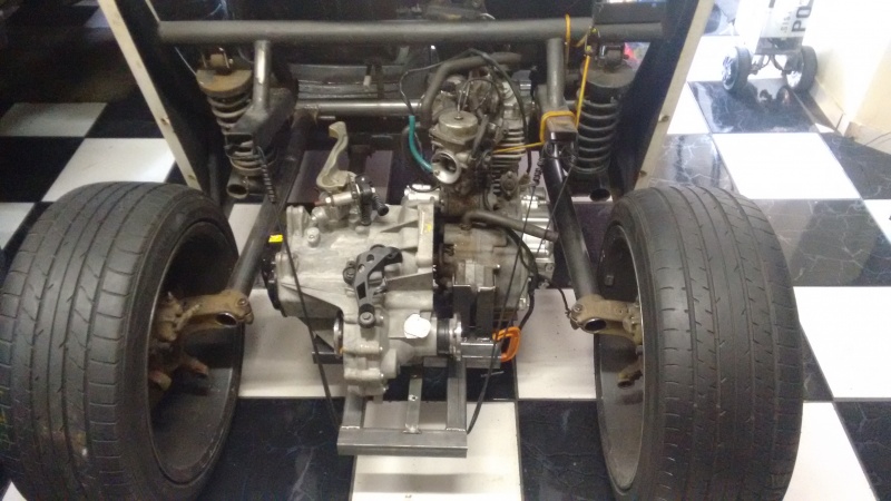

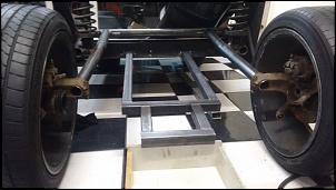

    Fiz um berço para acomodar o conjunto caixa + motor sobre coxins, assim nao ira passar vibracao para a carroceria
    Chegou a caixa de cambio (é do Gol G5 tambem) comprei dois kits de cabos assim consegui manter a alavanca la na frente.
    Conjunto casado
    Eu tinha em casa um jogo de rodas aro 18", entao, porque nao??? kkkkkk

    Essa semana monto o sistema de freios (cilindro mestre do fusca), cilindros de roda novos sao do fiat 147
