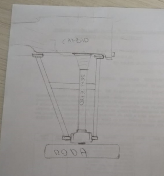

    Olá pessoal, tenho um projeto, e quero ajuda de vcs para ver se é de fato funcional, e para reunir ideias.
    Pesquisei no forum aqui, e vi que o unico jeito de eliminar os pulos, seria com uma suspesao McPherson. Então tive uma ideia.
    Fiz um desenho bem basico, mas da pra entender.
    Os suportes no chassis, serão na barra U, onde é preso o cambio. As buchas da bandeja, ficarão na mesma linha de onde sai a ponta de eixo de dentro do cambio, para evitar que ela seja forçada pra dentro ou pra fora quando a suspensão mexer.
    Mesma coisa na caixa de redução, na mesma linha da ponta de eixo para evitar o mesmo fenômeno citado a cima. Aqui, as buchas seriam presas numa flange, presa na caixa de redução por parafusos e solda.
    O amortecedor, por exemplo, traseiro do Gol G3, que tem mola e amortecedor no mesmo conjunto, seria preso nessa flange, ou tbm na própria balança.
    Creio que possa ser considerado o fusionamento parecido com uma McPherson, assim sendo possível eliminar os pulos.
    Peço que analisem e me respondam se a ideia e valida e funcional, e somem o raciocínio com novas ideias.

    Vc pretende usar a redução de canela? se for de canela funciona mas tem que fazer algo bem reforçado para aguentar a torção da bandeja. Se for de cruzeta faz com duas bandejas e assim vira um Duplo A.

    Sim, seriam as de canela sim. E sim tbm sobre a estrutura da bandeja. Pensei em tubos de 1.1/4 por 3mm de parede, será que é suficiente? E tbm fazer uma ou duas travessas no meio da bandeja pra reforço. O desenho assim simples foi só pra demonstrar mesmo.
    Vc acha que esse sistema funciona melhor do que aquele com o tirante auxiliar por baixo, no suporte do amortecedor?

    Esse teu sistema é mais arriscado do que o tirante...aquele tirante com a bucha direto na canela também não dura muito porque gasta a canela...eu usaria dois tirantes, um por baixo e outro por cima da canela...vou ver se acho um desenho e te mostro.

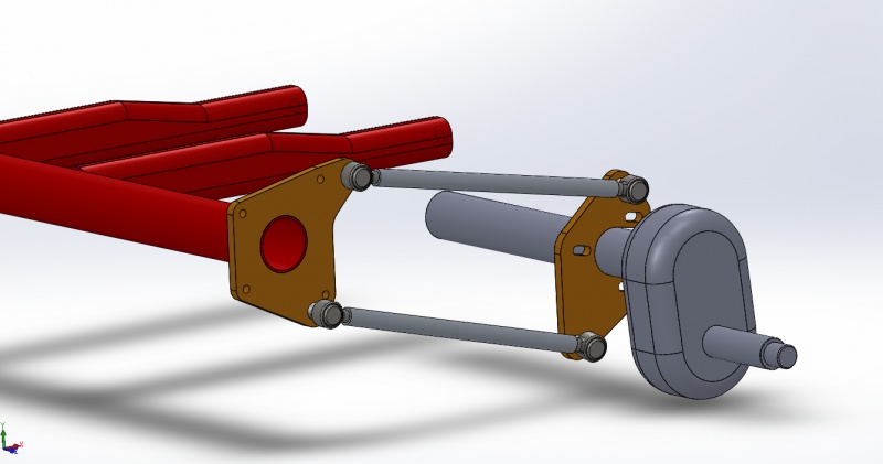

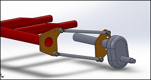

    Está aí o desenho...eu acho que quebraria fácil aquele teu esquema e não é tão simples de fazer.

    A flange fica fixa na canela, na posição original.
    Se mudar a posição dos tirantes muda o desempenho do sistema...assim tem o mesmo movimento que tem aquele sistema de bucha e que não pula. Se tu quiser eu posso desenhar estas flanges e tu avalia se vai usar ou não.
