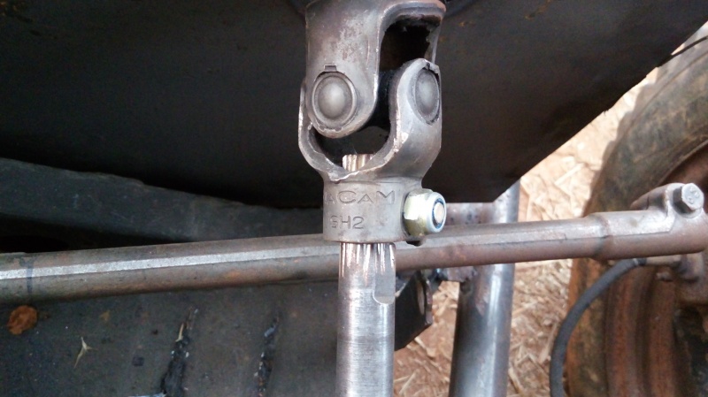

bom após esse inicio da estrutura, montei a coluna de direção, como a caixa é do monza, tive que adaptar uma coluna, e a escolhida foi a do palio por conta das duas cruzetas, o que facilitou bastante a adaptação, deem uma olhada...Anexo 558963como o eixo da caixa do monza é quadrado e do palio é com ranhura, tive que arrumar uma maneira de encaixar um no outro, e pra isso fiz as ranhuras no eixo da caixa como as da cruzeta do palio, e foi só encaixar e passar o parafuso...
já com parte da estrutura montada foi possível fixar a coluna na estrutura e deixar o sistema de direção quase pronto, ficou relativamente macia, não é uma hidraulica mas é bem mais macia do que a do fusca...

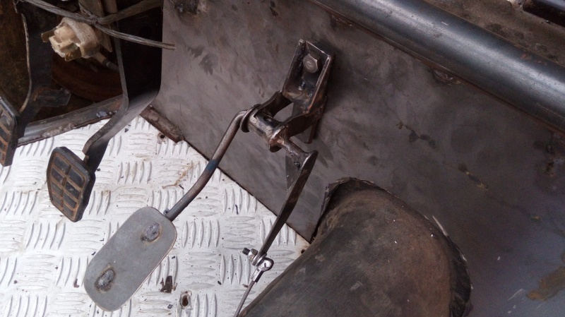

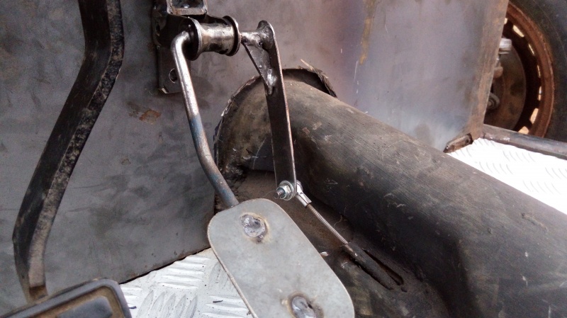

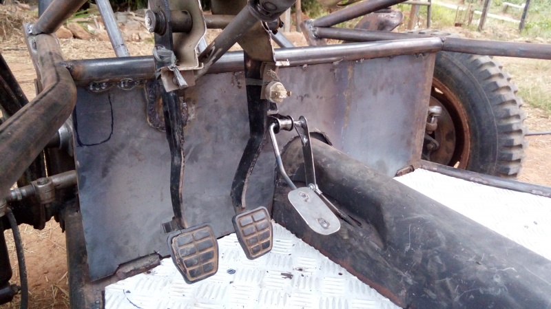

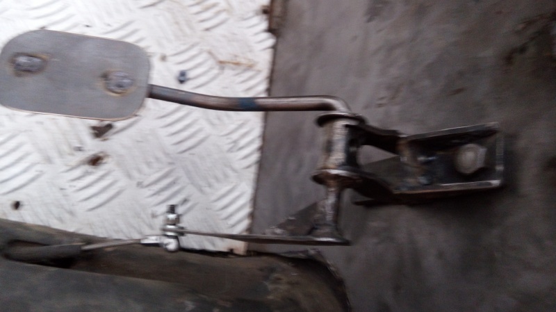

depois da coluna comei a montar os pedais, sendo freio e embreagem do gol e acelerador de fabricação própria, a embreagem será hidráulica... Anexo 558964aqui o detalhe do pedal do aceleradorAnexo 558965não é assim a coisa mais linda do mundo, mas acho que da pra acelerar rsrsrsr
mais umas fotinhas do acelerador, a de cima ficou meio zuada...Anexo 558966Anexo 558967

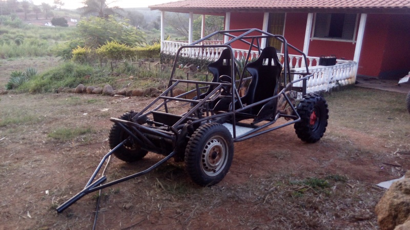

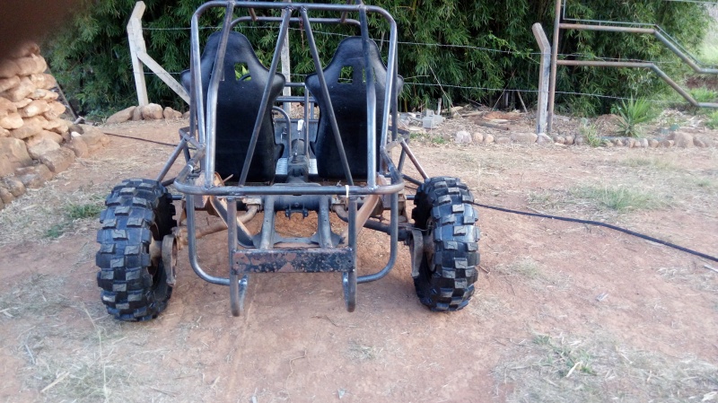

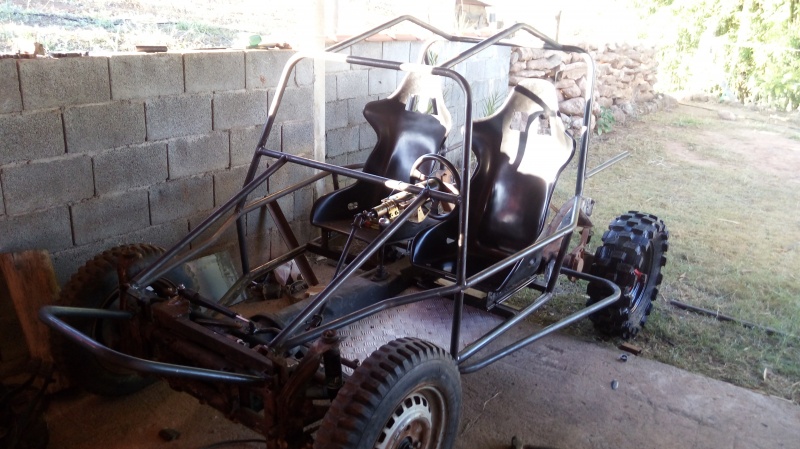

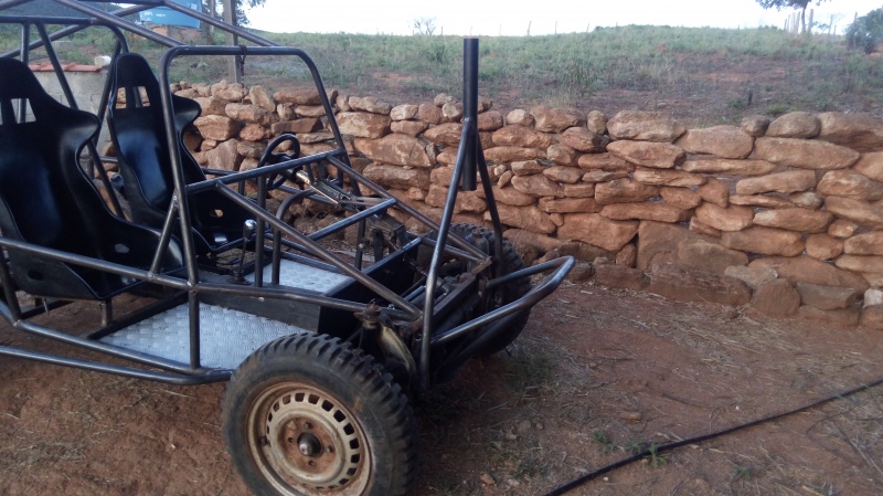

Anexo 558968Anexo 558969Anexo 558970Anexo 558971e como ela esta hoje...
