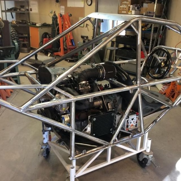

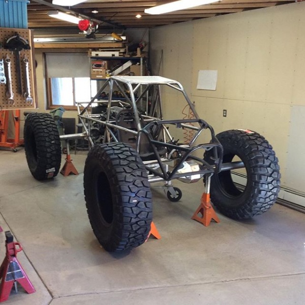

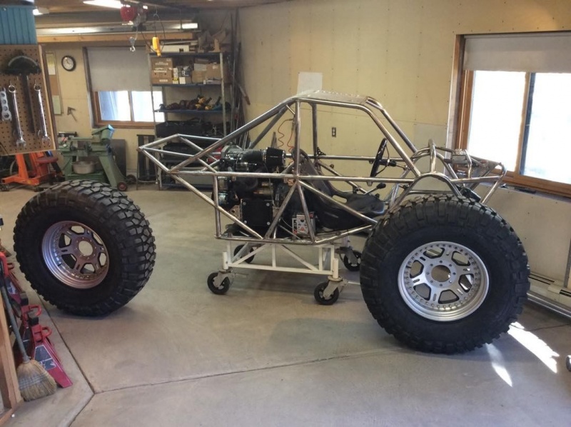

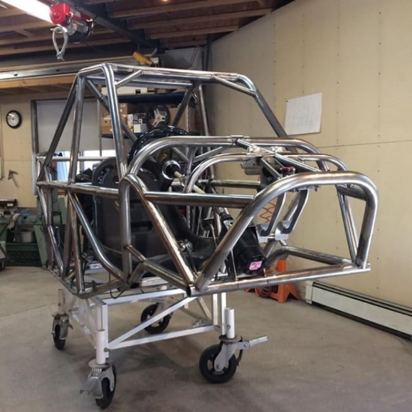

    Uns dias atrás um amigo enviou as fotos do projeto de uma gaiola gringa para rock crawler.
    A gaiola era para competição com apenas um lugar e eixos portais.
    Anexo 555023
    Anexo 555024
    Anexo 555025
    Anexo 555026
    Quem quiser, pode seguir o cara no insta: @newmexicomisfit
    Enfim, curti a ideia pela simplicidade e um provável bom desempenho no off road. O cara usa um motor 2.4 gm do cobalt americano com cambio e diferencial que faz a vez de caixa de transferência mandando a força do motor para dois eixos portais.
    Nacionalizando tudo i$$O, pensei em fazer algo parecido porem com 2 lugares e algumas alterações pensando também nas trilhas de barro/lama. O conjunto motor e cambio viriam de um Santana/Quantum 1.8/2.0 com o cambio PS (Quinta marcha 0,68:1 e diferencial 4,11), os eixos rígidos com relação 5,13;1 viriam do meu willys (já bloqueados e reforçados) e os pneus 315/75-16 que também já tenho. Para ficar 4x4 o diferencial vw seria soldado.
    Basicamente teria que comprar o motor e cambio completos e construir o resto.
    Escolhi esse cambio, pois mesmo com a quinta marcha longa o conjunto ficará tão reduzido que não vai passar de 60km/h a 5000rpm. Deslocamentos em asfalta não serão problema!
    Alguém já viu algo assim por aqui?
    Dicas, sugestões?
    O cambio aguenta?
    Abraços!

    Postado originalmente por fassis Ver Post
    Amigo, fica reduzido demais. Fiz umas contas e, mesmo usando esse pneu grandão, que dá mais de 34 polegadas de diâmetro, em quinta marcha você estaria a 35km/h a 3000 rpm.
    A 6000 rpm atingiria 70km/h. Em qualquer carro com motor AP, a 6000 rpm de segunda marcha você já estaria a uns 80km/h ou mais, a depender do câmbio.
    Em resumo, a sua quinta marcha seria mais reduzida que a segunda marcha de um carro 1.8. Tipo, você poderia sair de terceira marcha, acelerar um pouco, engatar a quinta e pronto, o motor já estaria esgoelando e pedindo marcha. E não teria diferencial central, pq você soldou, ou seja, estaria em 4x4 bloqueado full time, sem diferencial central agindo. Aí você força demais o sistema em curvas e certamente terá quebras, ainda mais com esses pneuzões e câmbio para AP.
    Tenha certeza que ficará muito reduzida, não entendi seu comentário que deslocamentos em asfalto não serão problemas, quando você estará rodando a 60 km/h e 5000rpm. Força demais o motor, que deveria estar a no máximo metade dessa rotação a essa velocidade, em quinta marcha.
    Já tinha feito essa conta...
    Aqui no fórum tem uma planilha que já calcula tudo!
    Os eixos dianteiros tem roda livre, é só desligar nos deslocamentos. A gaiola ficará na cantareira e irei fazer as trilhas da região mesmo (raio de 10km, por isso deslocamento não é problema.
    Meu medo é o cambio/dif quebrar...
