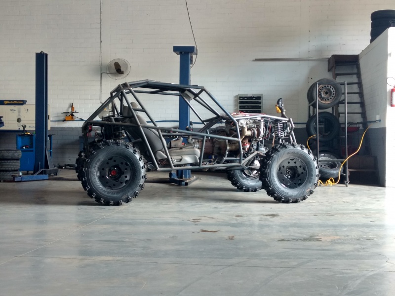

pouco em pouco vai ficando perto de estar pronta, a ideia é andar na trilha dia 8 de setembro, encontro aqui na cidade, quem sabe dará certo
Anexo 558957Anexo 558958

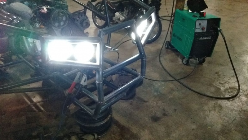

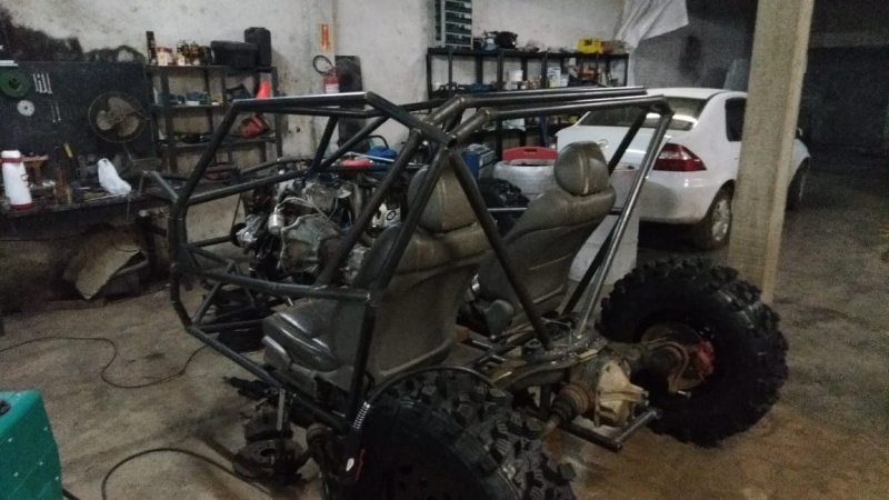

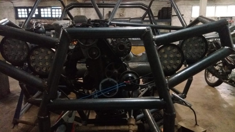

mais uma etapa, parte traseira e iluminação
Anexo 559476Anexo 559477Anexo 559478Anexo 559479Anexo 559480
aos poucos vai ficando pronta, avançada algumas etapas, mas tem muito trabalho a ser feito, mais algumas fotos pra ficar de registro e espero brevemente postar avanços na construção.:concordo:

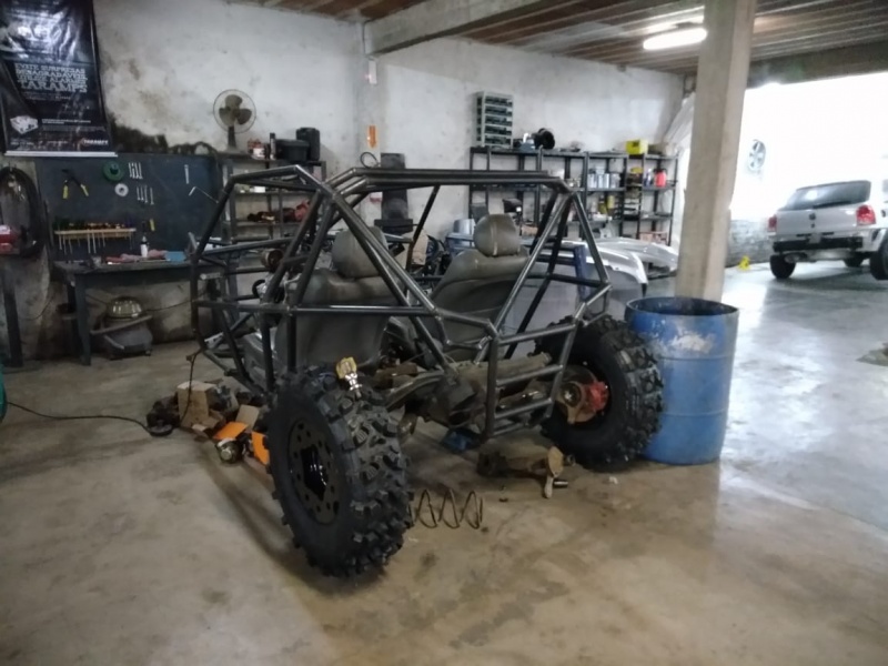

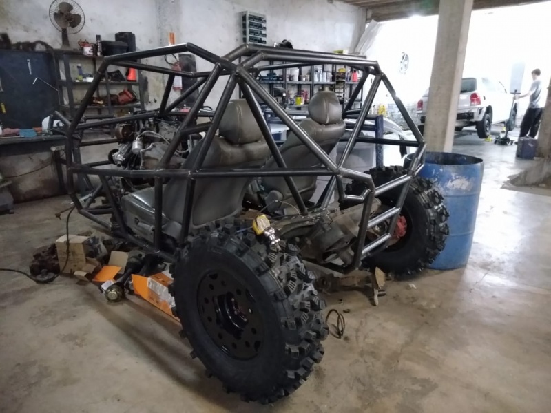

Estou na duvida, sobre o semi-eixo dianteiro, será que uma emenda caprichada vai aguentar?:pensativo: ou mando fazer dois sob medida? O traseiro fica o original do omega:dance:
Anexo 564834Anexo 564835Anexo 564836Anexo 564837Anexo 564838Anexo 564839Anexo 564840
Solda o eixo e coloca uma bucha por fora e solda também... assim não quebra. Eu prefiro soldar porque mandar fazer não é todo mundo que tem as máquinas certas para fazer as peças com qualidade.
Faz uma luva com pelo menos 5 mm de espessura que não quebra, solda com Mig a luva ou eletrodo especial.
