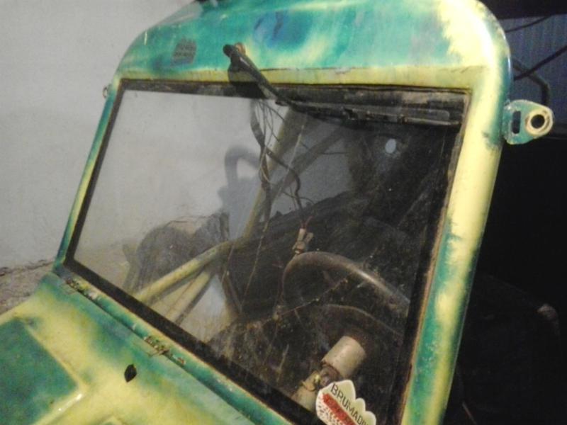

    Amigos!!! Na minha Princess Spider eu utilizei vidro degradê... Levei numa loja que instala parabrisas e pedi pra colocar sob medida... Antes fiz um quadro de cantoneira de 3/4" para receber a cola do parabrisa... paguei 200 Contos rss :dance:
    Lembro a todos que a utilização de outros tipos de parabrisas pode comprometer a segurança dos ocupantes pois se tiver a projeção de alguma pedra por exemplo, os estilhaços podem causar graves ferimentos... SEGURANÇA EM PRIMEIRO LUGAR!!!
    Caso vc não tenha acesso a este produto, recomendo que instale isulfilm para evitar estilhaços caso o parabrisa venha quebrar!!!
    Anexo 371464 Anexo 371466 Anexo 371465
