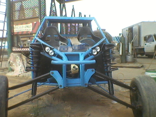

pessoal uma duvida minha gaiola nao esta obedecendo na hora q esterço ela tipo empurra e arrasta as rodas
alguem pode me dar dar alguma informaçao desse ploblema ela obedece muito pouco nao funcionei ainda mas so d empurrar ela ja da para perceber q obedece muito pouco ..sera q q frente ta muito leve ...c four isso ...no projeto original e mais leve ainda..
chevete e amortecedor do tipo
Eis o problema,as barras de direção do Chevette são instaladas na frente do eixo e vc não pode instalar elas na traseira como vc fez...essa inversão estraga a geometria da direção. Tem que seguir o que está no carro de origem.A solução é inverter elas de lado e instalar a caixa de direção na frente. Ou achar outros montantes de rolamento com a mesma distância entre os pivôs para manter a caixa de direção onde está.
entao eu nao quis por elas na frente por causa d impacto ...mas agora q vc falow vou ter q mexer msmo ...qual vc recomendaria
