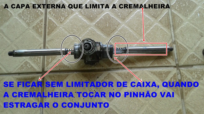

ao ver as imagens acima vi que sua caixa é identica a minha que é dos primeiros anos do uno fiat, a do chevette muda eixo do pinhão e os guarda pó + ainda posso estar errado ok, só que sendo da fiat dá certo tbm ok, na verdade estou meio que perdido na adaptação que tu aumentou no outro lado, que ao meu ver não seria necessário e sim poderia ter feito apenas em um lado na parte lisa, quanto ficar o pinhão da caixa no centro do chassis na verdade não tem muita lógica, sendo que pode ficar em qualquer posição apenas por causa do conjunto de pelal (posicionamento) ok, na verdade no carro o volante original vira ex: 2 voltas e essas 2 voltas que no carro é normal no kart passa a ser um transtorno na dirigibilidade, tipo mulher quando ta aprendendo a dirigir que tem dificuldade na hora de virar o volante chega a quebrar as unhas das mãos kkkkkk, o que eu junior, ademir de sc, e outros fizemos foi eliminar as voltas deixando 1 pra esquerda e 1 pra direita certo, te dou outro ex: assista um vídeo de folmula um e verá que o piloto dá 1/2 volta no volante e o carro já virou 100% as rodas
Anexo 523356
dvd_junio tenho o projeto de corte de caixa em arquivo pdf, quando comecei meu kart quem me mandou foi o amigo Diego Pereira, isso a + de um ano atraz, + quem me deu uma luz depois foi o Ademir sc, se precisar nois troca um whatsapp blz.
Já me desculpando de algo e lembrando que quero ver a sua idéia tbm, pois nesse meio de Kart Cross sempre tem novas idéias ok abraço!
