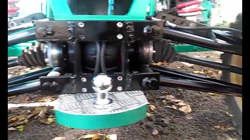

    Alguém sabe que diferencial é esse?

    Pesquisando tb achei esse aí, mas esse q mostrei é de um kart Cross brasileiro q achei no YouTube. Inclusive esse mesmo cara fez 3 com o mesmo diferencial.
    Sera q ele importou?

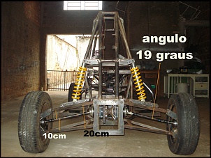

    Blz sandro marquezino no meu kart montei a homocinetica bem centrada no meio das duplo A ok, entre elas tem 20cm e a homocinetica ficou no centro 10/10cm , e está com ângulo de 19 graus
