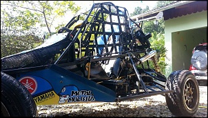

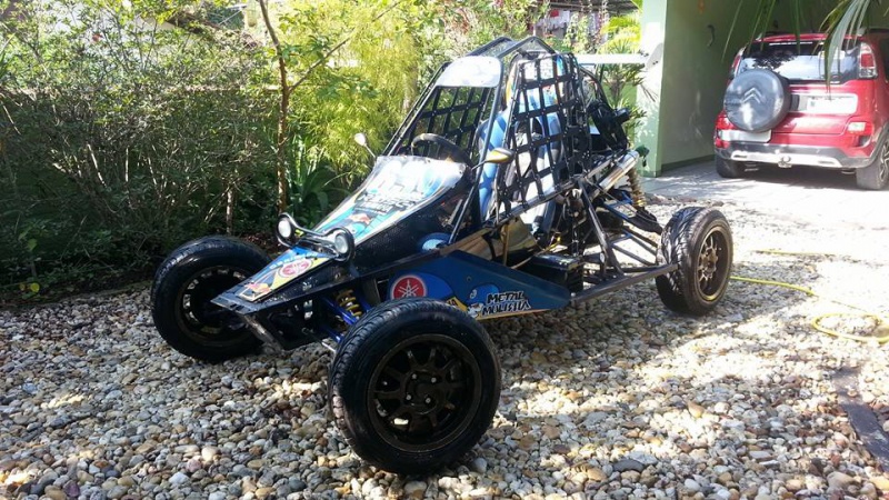

    Não, isso acontece quando usam um banco mais alto, e ISSO NÃO É APOIO DE BRAÇO hahahaha os braços devem ficar dentro do cockpit, é dificil de acustumar mas é segurança.
    Ai vai uma dica, é bem barato de fazer, A tela de proteção na lateral, vc pode usar cintas de banco de carro, vc acha facil para comprar em lojas de carpê e tecidos. Ai faça uma tela com rebites de pressao.
    A segurança fica bem melhor, fica com mais confiança dentro, experiencia propria.
    E nada de apoio de braço no projeto do PIRANHA kkkkkkk

    Sim sim amigo...nao quiz dizer que são apoios de braço...o que estou dizendo é que parece que no balanço do brinquedo os braços podem bater nas laterais.
    a tela fica legal e segurooo...pricipalmente
