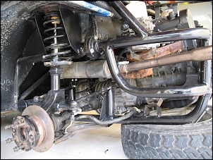

    tem como fazer uma suspensao com mola espiral na traseira de um baja? tipo usar as torres do gol? ou algo assim

    eu queria ver se tinha jeito de usar as torres do gol porque já aproveitaria as homocinéticas tipo assim:Ajuda na suspensao traseira do baja-img_0773.jpg
    Tem sim, é só ir reparando na foto que postou da suspensão e ir fazendo igual.
    Uma base superior para a hjaste do amortecedor e mola e em baixo uma bandeja com os suportes em um tubo que voce pode por paralelo ao "chifrão".
    Tira o facão e a barra de torção fora e troca o cambio por um com homocinetica.
    Alguns pequenos detalhes irão aparecer e ai é só ir improvisando.

    valeu digobrasil vou tentar fazer desse jeito q esta va foto mesmo
    Esse sistema com coluna do gol é bom, só que para a traseira ficar alinhada e não ficar boba nas oscilações precisa ser feito com pivô duplo na bandeja, com esses bracinhos ai da foto não fica bom não, meu amigo vez e ficou boba a traseira, abraço.
