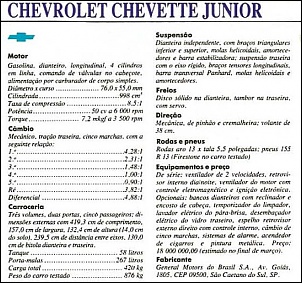

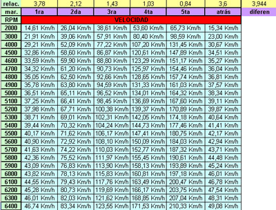

    No caso quando vc usou a caixa do escort ela esta engatada na 5ª marcha ??, se nao ela reduziu mais ainda relação eu acho e aumentou mais ainda o peso do seu conjunto..
    pois avaliei as características do 2 câmbios !
    no caso se usar somente cambio do escort com os deferências mais curtos (como citado pelo amigo Flavio Carode)
    no caso o câmbio do chevete as marchas são mais reduzidas sem contar com o diferencial !!
    tabela azul do Escort
    gaiola 4x4 com motor AP cambio tranversal escort-img_rel_a.jpggaiola 4x4 com motor AP cambio tranversal escort-chevette_jr.jpg
    29/03/2011
    maracajá/SC
    402
    amigo ,desculpe pela intromiçao mas vc esta só na teoria eu fiz na pratica ,o cambio do chevet que vc olhou ai encima é do chevett júnior ele tem a relação menor mesmo ,eu usei do chevet 1.6 ela é mais longa ,e relação a peso ela tem mais aderência no solo fica melhor .,essa é a minha ideia e a minha experiencia . waleu
