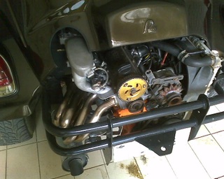

    Meu BAJA foi montado sobre um chassis de um Fusca 1968. Quase tudo foi trocado, inclusive a carroceria que é 1975. O motor é VW PBA 095 gasolina 1600 cc. Tem um carburador Solex H - 30 PIC e ignição eletrônica, com distribuidor sem platinado. Gostaria de saber duas coisas:
    1- Qual seria a melhor bobina de ignição para este tipo de motor: Bosch 9220081054 (azul) ou Bosch 9220081067 (Vermelha)?
    2- Um amigo me disse achar que este motor VW PBA 095 equipava a Variant II e usava 2 carburadores. Sendo assim este motor deveria ter 67 CV enquanto outros 1600 mais antigos apenas 57 CV. Seria isso mesmo? Ou este motor equipava outro VW?
    Agradeceria muito se algum companheiro pudesse me esclarecer melhor. Muito obrigado.Anexo 480163

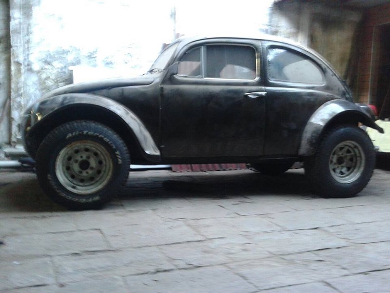

    Sou de fortaleza e tenho um baja rodão para brincar nas dunas. Motor ap 2.0 a alcool com cambio forjado. Antes usava transmissão de fusca depois mudei para irs. Para quem gosta é diversão pura. Segue algumas fotos e video.https://www.youtube.com/watch?v=UCm1...Ra20UcwQ-bMSVg
    Anexo 480504Anexo 480505Anexo 480503Anexo 480506Anexo 480507

    Acabei descobrindo. O motor VW P BA 095 equipou a Brasília 1600 de 1973 a 1976 e tinha originalmente apenas um carburador Solex H30 PIC.
