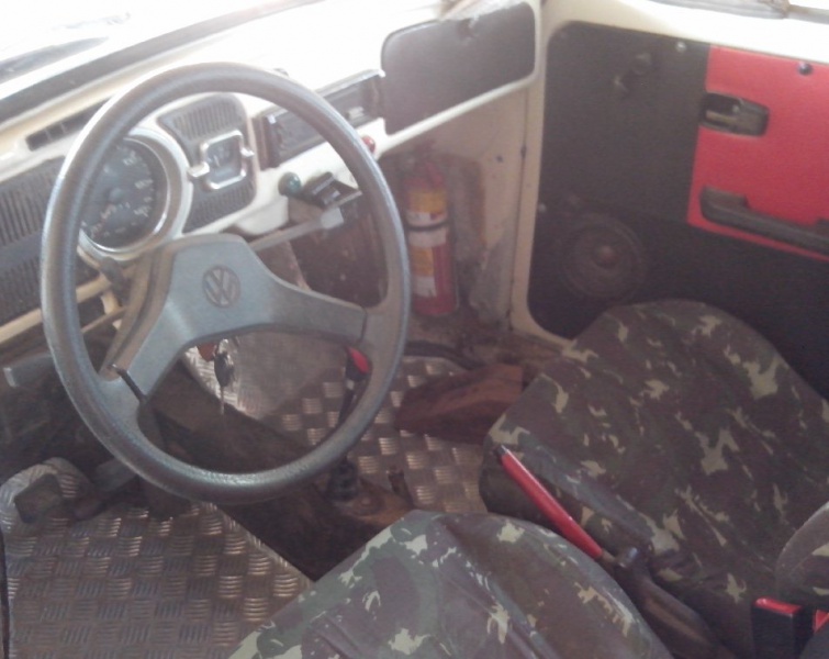

agora o passo e fazer as mangas duplas ja com freio a disco
tambem consegui a caixa reduzida da kombi canela seca
tenho q bolar a fixação pra ficar file

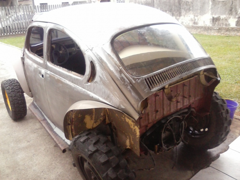

e ai oq acharão do bichao?

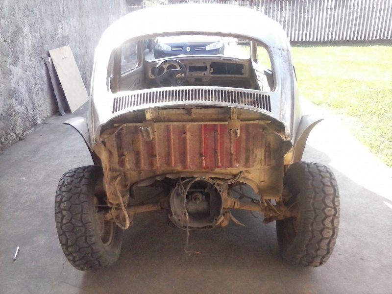

entao o primeiro montei tudo
andei 2 finais de semana e ja era quebrou tudo
soltou todo assoalho chapel napoleao ai nao compensava soldar
vendi ele e vendi o vermelho pq tambem nao compensava pq esta rebaixado e ja tinha tirado tudo q precisava
e ai um amigo meu me vendeu esse atual que ta file e documentado so tranferir pro meu nome

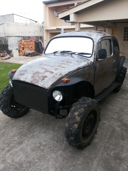

To na duvida sobre a cor
deixo cromado ou deixo enferrujado? e ai galera
Anexo 479796Anexo 479797Anexo 479798
cromado com certeza!

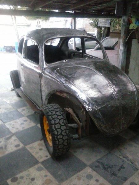

hoje corto o capo
Belo Fuscão...
Qual é a medida destes pneus? marca?
205 55 14
marca corsa
novas
Anexo 482736Anexo 482737Anexo 482738
amanha coloco as rodas da frente com pneus iguais os de traz aro 16

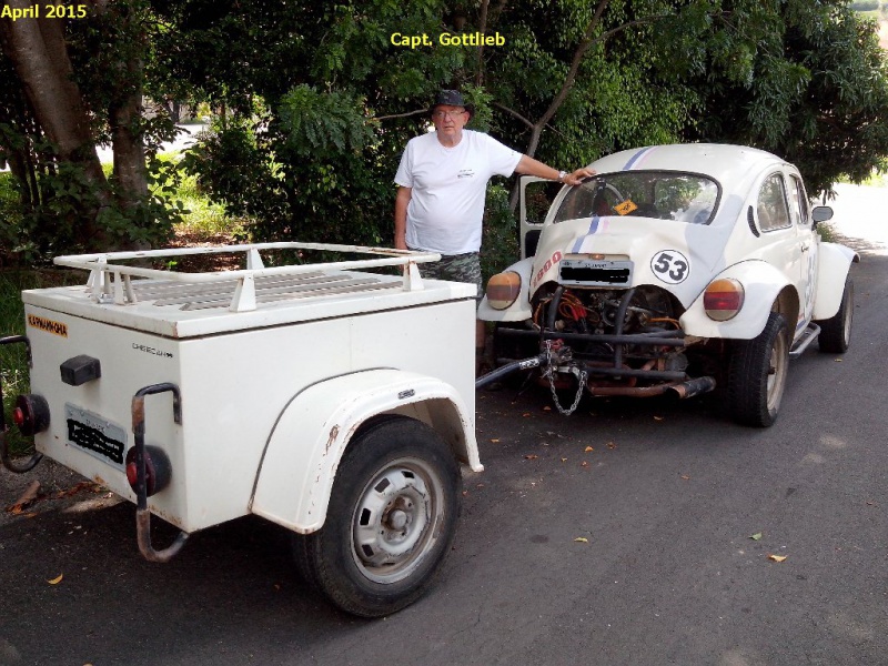

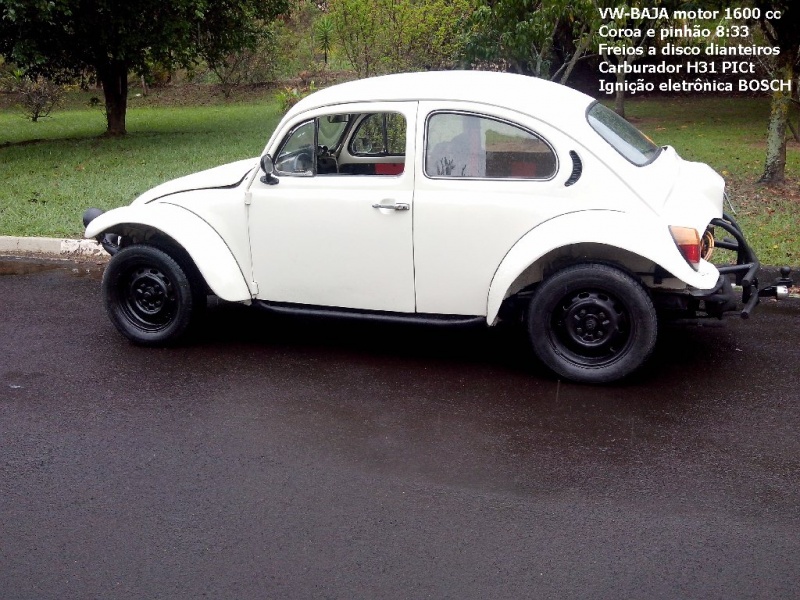

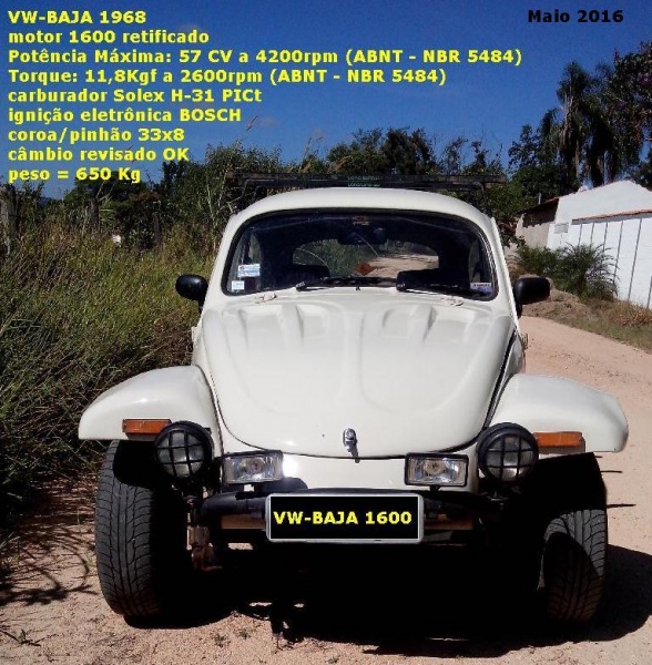

Tive um Buggy por 17 anos e depois troquei por um VW BAJA há 5 anos. Carrinho valente, usado no asfalto, estradas vicinais e trilhas leves. Nunca me deixou na mão! Sua manutenção é mais fácil e muito menos custosa que qualquer jipe. É 1969 só no chassis, pois tudo foi trocado, inclusive a carroceria (1978). Motor 1600 retificado (standard), carburador Solex H31 PICt (tipo exportação), ignição eletrônica, alternador, engate reforçado, freios dianteiros a disco, câmbio totalmente revisado, coroa & pinhão 8x33, chapa de aço protegendo todo túnel, câmbio, diferencial e cárter. Sem ferrugem nem podridão, porém merece ser repintado. Quando necessário puxa uma carretinha KG (até 500 Kg - porte bruto), sem dificuldade. Consumo estrada & cidade 8 Km/L. NÃO está a venda.
Anexo 502453 Anexo 502454 Anexo 502455 Anexo 502456 Anexo 502457 Anexo 502459Anexo 502458 Anexo 502460 carburador H30 encostado no para-choque e carburador H31 PICt instalado Anexo 502461 Agora está sendo instalado contagiros e termômetro do óleo (motor). Velocidade cruzeiro em estrada boa 100 Km/h. Velocidade máxima 135 Km/h (desagradável). VW BAJA é uma paixão!
Consumo na estrada (Amparo - Petrópolis - 580 Km) = 10,5 Km/L
Consumo na cidade de Amparo = 8 a 9 Km/L
Consumo na cidade de São Paulo = 7 a 8 Km/L
Motor VW (ar) 1600
Carburador atual Solex H-30
Coroa/pinhão 8x33
