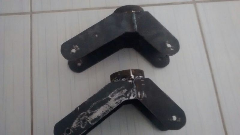

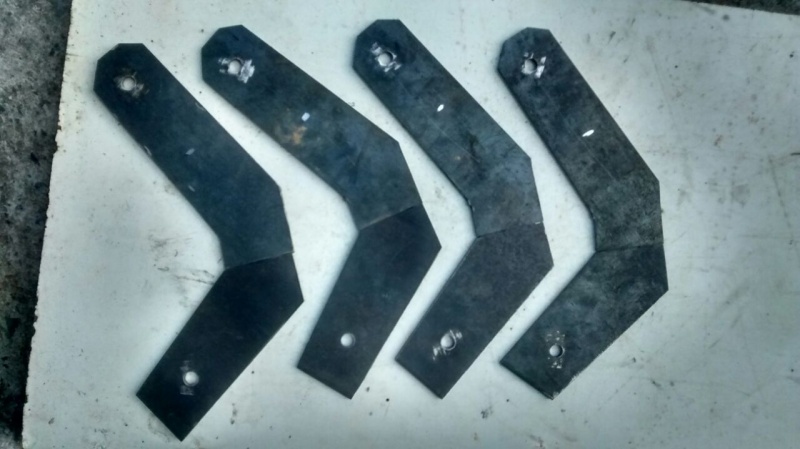

ja enviei os projetos Renato. bom ainda não cheguei nessa parte ,mais na próxima semana já mando fazer o suporte para coroa e disco de freio ,ainda estou nas mangas de eixo traseiras.

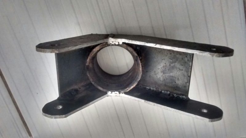

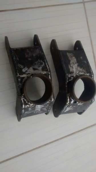

bz Léo . bom a peça com diferencial e de combi 50 reais + 2 mancais 100+barra de metal 15 reais tive que desbastar um pouco o diferencial pra encaixar certos nos mancais total de 180 reais com tulipas do homocinética .
A peça com mancais verdes so usei tulipas e mandei torneiro fazer + mancais total de 150 reais .Mais vo usar somente a com mancais verdes .

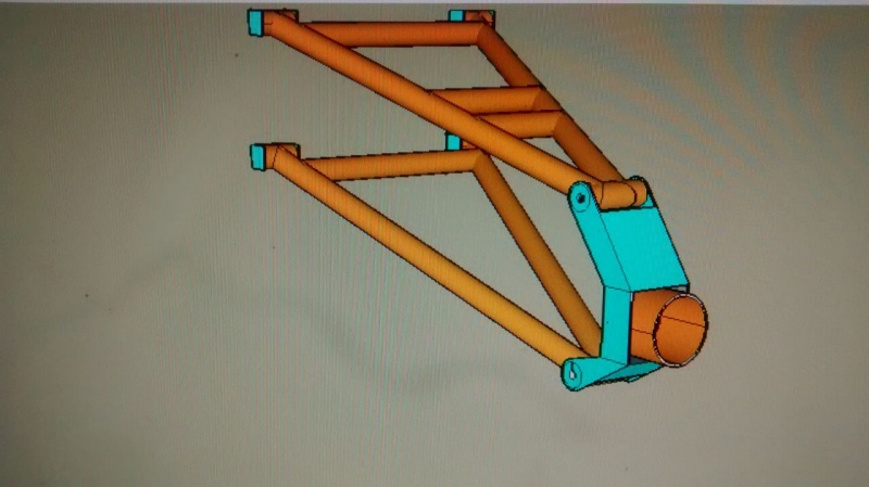

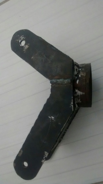

bom baseado na suspensão do projeto Badland Buggy - ST2 fiz umas adaptação pra ficar mais alto e montei essa manga de eixo aqui vamos vê se da certo usei cubo dianteira do gol .Anexo 541682Anexo 541683 feito no SketchUp .
Anexo 541684Anexo 541685Anexo 541686Anexo 541687Anexo 541688Anexo 541689Anexo 541690 ainda falta os reforços da parte de dentro .
muito bom fazer simulações... dificilmente cometerá algum erro.

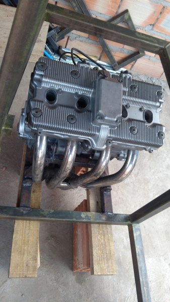

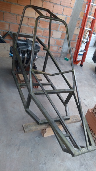

bom, depois de vários meses na espera, e sem mexer no kart ....finalmente chegou o coração do meu kart doado de uma bandit 600 ,bom agora da pra terminar que venha fins de semana trab nele .
Anexo 550284Anexo 550285Anexo 550286Anexo 550288
Show cara!!!!!!
