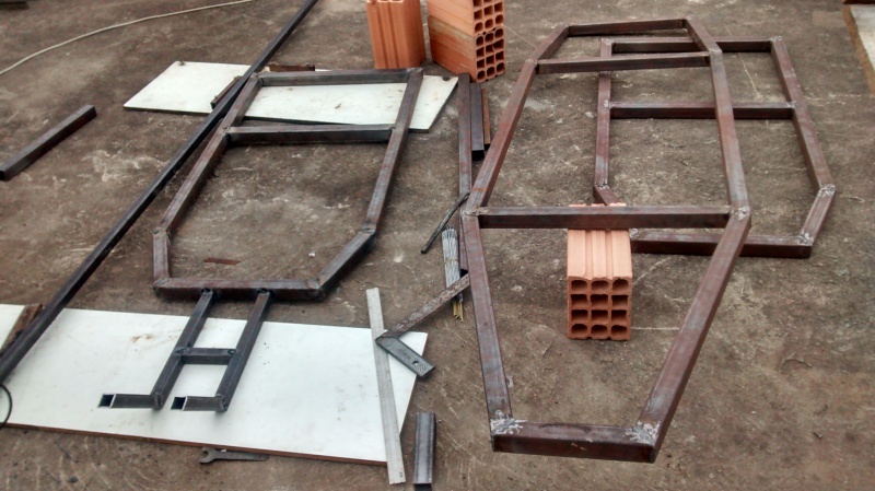

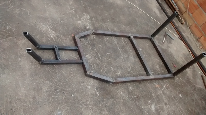

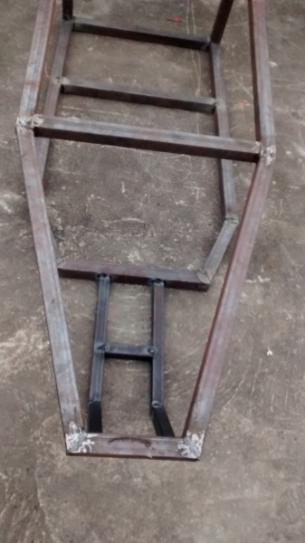

bom nao tenho tempo pra dedicar ao kart mais quando sobra um tempinho faço algumas coisa kk.Anexo 464671Anexo 464673Anexo 464674Anexo 464675

Inclusive, Flávio, eu acho que vi o post sobre o assunto em que vc questiona. Confesso que sou bem leigo e não entendi nada kk. Mas, enfim, Começo neste fim de semana, vou aproveitar o tempo livre para cotar as ferragens, comprar eletrodos e acho que vou desenhar um molde no papelão para o chassis
Falae galera
Hoje comecei modestamente. Fiz em papelão o desenho do chassis do kart.
Sei que parece pouco mas agora eu já tenho tudo no devido esquadro e medidas exatas.
