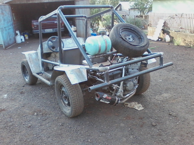

cara realmente estava achando o motor 250 muito xoxo para o q eu queria fazer e ja não estava mais aguentando ficar sem um brinquedinho para os fins de semana então precisava de algo q fosse rapido no momento, então eu fiz uma gaiolinha com 1.80 de entre eixos, tubos de 2" chapa 16 e com poucos detalhes pra não pesar muito e com o meu motor 250 da twister, no momento ela só esta faltando a gaiola mais ja dei uns galopes nela e achei muito mais violenta q eu imaginava
no momento ela esta igual a isso

ficou mais pra gaiola do que pra utv, pode falar q é uma mistura de kart pelo motor, e gaiola pela carcaça de fusca Anexo 446519Anexo 446520Anexo 446521ainda falta por as falsas portas, estribo de aluminio, teto e pintar
Você vai perder o escape.
