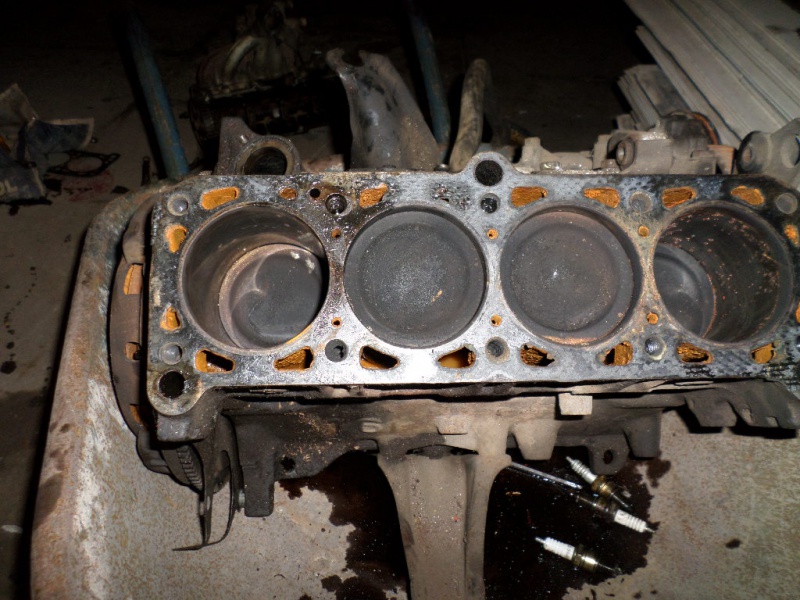

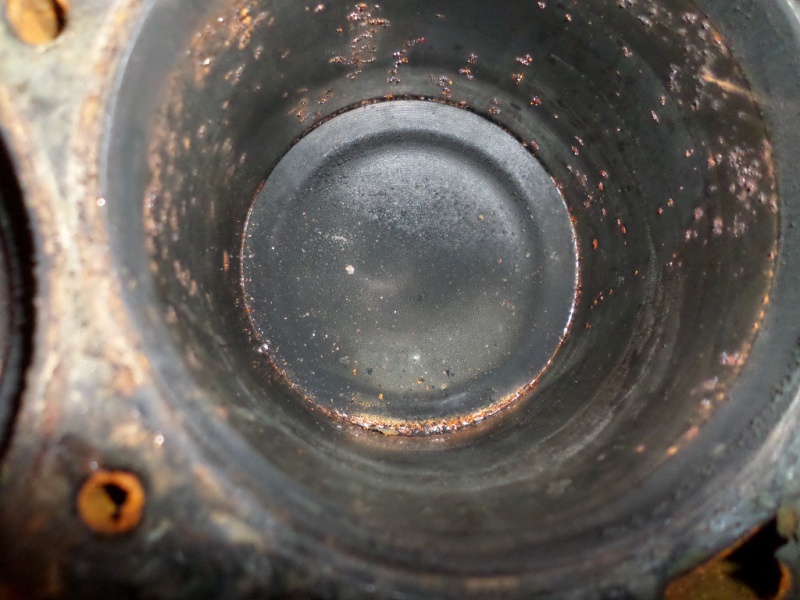

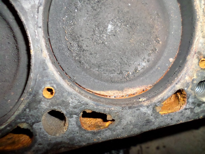

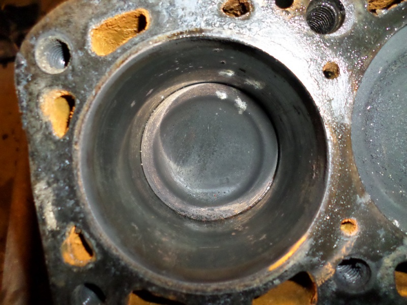

galera retirei o cabeçote do bloco e eis a surpresa.. os aneis enferrujaram e prendeu os pistões nas camisas
Anexo 430590Anexo 430591Anexo 430592Anexo 430593Anexo 430594
amanha irei terminar a desmontagem do cabeçote e bloco pra levaar na retifica..
Ja to loco pra ver o bixão roncando hehe
Valew!

Perdoe a pergunta boba amigo rsrs.. mas se eu colocar os pistões de fusca 1500 aumenta assim a cilindrada do motor? esse bloco parece ser 1.6 dai o pistão do fusca 1500 e menos não??
Tenhu que levar as peças na retifica semana que vem para adiantar a montagem deste motor.. pretendo rodar com ele no alcool..
Valew!
O teu motor 1.6 original tem diâmetro de pistão 79,5mm
o fusca 1500 tem diâmetro de pistão quando std 83,0mm
A altura do pistão do motor MD é quase a mesma do pistão do fusca. Já altura do AP é diferente, devido a biela ser mais longa.
Tem tópicos na internet sobre o assunto, dá uma procurada, ou procure o FUKETEIRO aqui no fórum, se não me engano ele fazia isso.
Dá uma lida neste tópico, fala um pouco sobre este assunto
http://www.4x4brasil.com.br/forum/ga...-md-270-a.html
interessante este topico .. esta semana irei levar as partes para a retifica.. o cabeçote irei colocar comando 49G e valvulas do 1.8 ou 2.0 hehe.. a parte debaixo talves irei deixar como esta.. vo ver se tenho que trocar pistão.. mass irei trocar bomba de óleo e casquilhos (bronzinas) pra deixar garantido..
