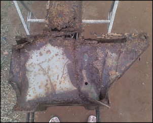

    a principio não. apenas verificar pontos com muita ferrugem e podres, geralmente acontece no chapéu de napoleão e no cabeçote no chassi. Caso esteja é só troca-los.
    Miniaturas de Anexos Miniaturas de Anexos -248290d1286721627-reforma-chassis-de-fusca-17-07-10_1232.jpg

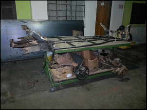

    Eu, particularmente, prefiro fazer o chassi todo tubular do que encurtar um chassi. Mais fácil e até mais resistência, ainda mais agora que fiz uma mesa para o chassi ficar todo alinhado (veja foto). Utilizo somente o suporte da alavanca do cambio

    gostei muito da mesa e gostaria de saber se ela tem algo de especial (furos ou marcação pra gabarito) ou é só uma mesa?
    Usuário Avatar de digobrazil
    19/12/2005
    577
    Agradecimentos: 8
    Citação Postado originalmente por lucas_moller Ver Post
    ola
    Tem sim.
    Esta mesa fui eu que desenvolvi para facilitar o meu trabalho na contagem das estruturas da minha gaiola. Possui marcação e furação para fixar e alinhar toda a estrutura e suspensão. Foi uma coisa muito boa que fiz e ajuda pra caramba.

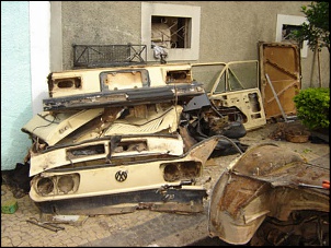

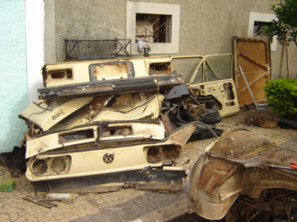

    não sei como esta a carroceria e se também pretende aproveitar ou vende-la, mas eu ja teria metido o machado e picado, rsrsrs, vai umas fotos ai pra ver como é, kkkkk
    Miniaturas de Anexos Miniaturas de Anexos -desmanche21.jpg   -gaiola-do-tinho-2012-3-.jpg
