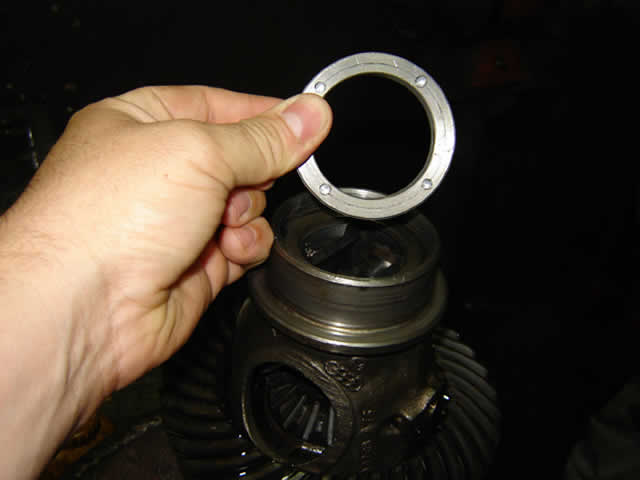

Como que funciona esse negocio das roscas ?
VAleu
Anexo 410277Anexo 410278
essas sao as roscas,na original vai uma chaveta Anexo 410279se cai uma vez ja era so te encomoda,tem gente q solda e fik bom tambem...
