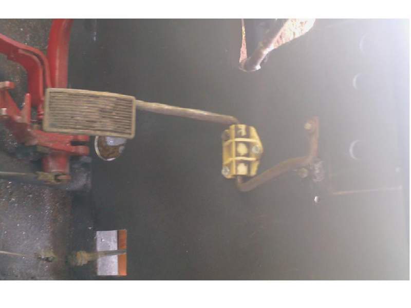

    Juninho,
    Qual pedal vc esta pensando em instalar na minha coloquei o pedal do acelerador do chevette o freio e embreagem continuam os mesmo por enquanto, o do acelerador do chevette creio ei que seja o mais fácil.Pedal elevado como instalar.-sunp00082.jpg

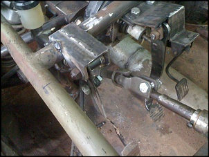

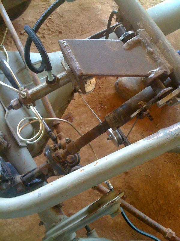

    Vê se te ajuda, se precisar de mais detalhes da um alo
    Sérgio
    Miniaturas de Anexos Miniaturas de Anexos Pedal elevado como instalar.-pedais.jpg   Pedal elevado como instalar.-pedais1.jpg

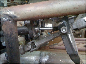

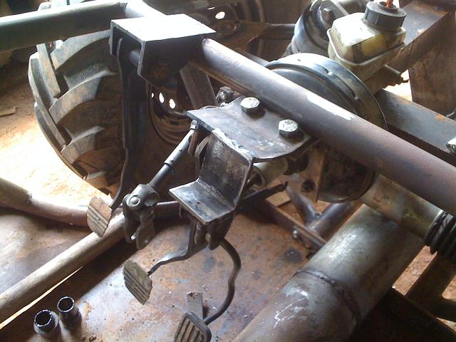

    Juninho, me perdoe a demora da resposta
    Eu usei pedais de gol sao iguais de parati, passat.. mas com um detalhe fiz alguns retrabalhos nos pedais, principalmente no pedal da embreagem, uma vez que vou usar embreagem hidraulica, seguem duas fotos, se precisar de mais detalhes é só dizer.
    Note que das primeiras fotos para estas agora, houve uma modificaçao do pedal da embreagem, em funçao de aliviar o peso da embreagem, certo.
    Abraçao
    Sérgio Sgarbi
    Miniaturas de Anexos Miniaturas de Anexos Pedal elevado como instalar.-pedal_embr_parafuso.jpg   Pedal elevado como instalar.-pedal-embreagem.jpg

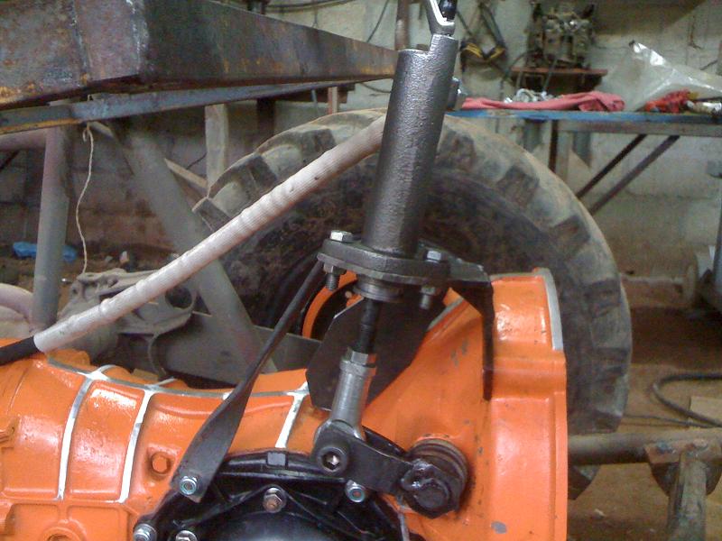

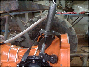

    essa embreagem fico show em vc uso um cilindro mestre e outro servo ? to pensando em fazer isso pq coloquei embreagem de ceramica na gaiola
    17/06/2011
    Sao jose dos campos/SP
    60
    112
    Juninho
    Usei cilindros de S10, o unico problema é o flexivel que é curtinho, tive que mandar fazer um flexivel maior, ficou muito boa a embreagem, e adeus quebra de cabo de aço. regulagem, e tals...
    Via mais duas fotos do cilindro escravo e do reservatório de fluido.
    sérgio
    Miniaturas de Anexos Miniaturas de Anexos Pedal elevado como instalar.-cilindro_escravo_teste.jpg   Pedal elevado como instalar.-reservatorio_emb.jpg

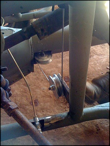

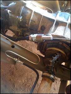

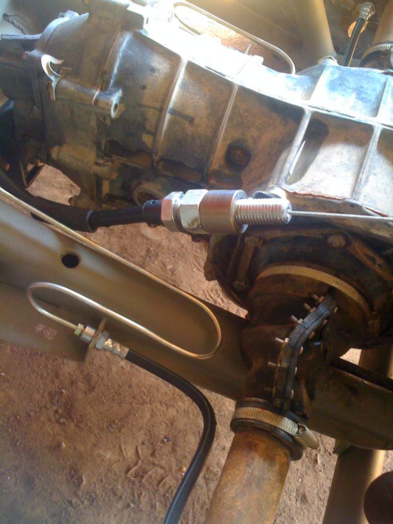

    A principio colocamos duas roldanas como pode ver nas fotos, e usamos cabo de aço, ficou levinha, mas nao gostamos do visal das roldanas e teria muita manutençao, por isso resolvemos modificar para hidraulica. mas se quizer fazer com cabo, desta forma da foto fica leve igual a embreagem de uno, clio, etc...
    na ultima foto pode ver o sistema de regulagem da embreagem com cabo, um parafuso furado e porca, cuidando pra que o flexivel ficasse levemente curvado pra baixo, caso contrário a embreagem trepida, coisas de fusca kkkkk.
    Só mais um detalhezinho básico, hoje (29 de janeiro de 2013) o gaiola está todo modificado (nem andou direito e passou por mudanças enormes, pode verifica-las no meu tópico.. primeiro gaiola dos sgarbi)
    Miniaturas de Anexos Miniaturas de Anexos Pedal elevado como instalar.-96.jpg   Pedal elevado como instalar.-97.jpg   Pedal elevado como instalar.-89.jpg   Pedal elevado como instalar.-99.jpg
