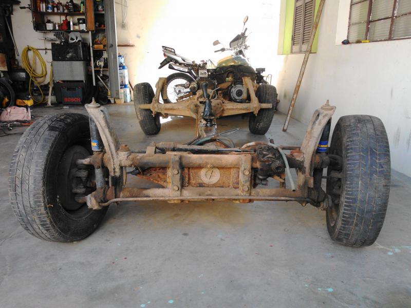

    o chassi
    Miniaturas de Anexos Miniaturas de Anexos Construindo uma gaiola-mauricio-1-.jpg   Construindo uma gaiola-mauricio-2-.jpg   Construindo uma gaiola-mauricio-3-.jpg   Construindo uma gaiola-mauricio-4-.jpg

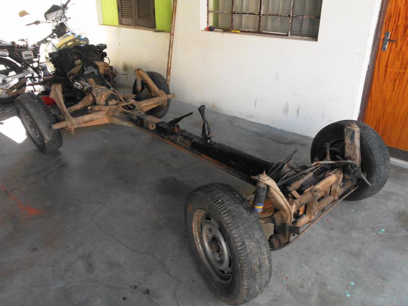

    o corte do chassi
    Construindo uma gaiola-mauricio-6-.jpgConstruindo uma gaiola-mauricio-7-.jpgConstruindo uma gaiola-mauricio-8-.jpgConstruindo uma gaiola-mauricio-9-.jpgConstruindo uma gaiola-mauricio-10-.jpg

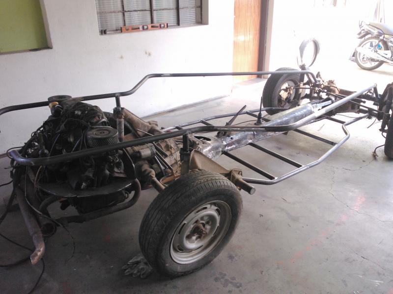

    encurtando a parte de cima do chassi
    a parte de cima foi emcurtado em 40cm na parte de tras
    Miniaturas de Anexos Miniaturas de Anexos Construindo uma gaiola-mauricio-11-.jpg   Construindo uma gaiola-mauricio-12-.jpg   Construindo uma gaiola-mauricio-13-.jpg   Construindo uma gaiola-mauricio-14-.jpg   Construindo uma gaiola-mauricio-16-.jpg

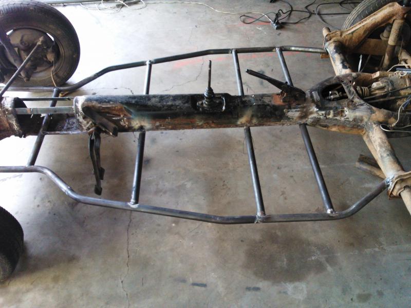

    e na parte da frente foi feito o encurtamento na parte de baixo em 15cm, ficando com uma distancia entre eixo de 2,20 mts

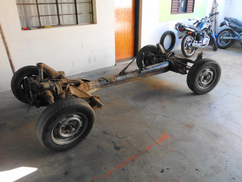

    resultado do chassi encurtado
    chassi encurtado
    Miniaturas de Anexos Miniaturas de Anexos Construindo uma gaiola-mauricio-17-.jpg   Construindo uma gaiola-mauricio-18-.jpg   Construindo uma gaiola-mauricio-20-.jpg   Construindo uma gaiola-mauricio-21-.jpg   Construindo uma gaiola-mauricio-22-.jpg   Construindo uma gaiola-mauricio-23-.jpg

    confecção de abraçadeiras em chapa de 1/4 para facilitar uma troca de suspensão caso seja necessario
    Miniaturas de Anexos Miniaturas de Anexos Construindo uma gaiola-mauricio-24-.jpg   Construindo uma gaiola-mauricio-25-.jpg   Construindo uma gaiola-mauricio-26-.jpg   Construindo uma gaiola-mauricio-27-.jpg

    Digo, parabéns, achei mto interessante a parte do suporte na suspensão dianteira, minha dica é só que vc coloque uma chapa depois de pronta para proteger as abraçadeiras e parafusos, pois como o chassi dianteiro sofre mtas pancas é bem provavel que essa parte vá lhe encomodar um pouco....
    Miniaturas de Anexos Miniaturas de Anexos Construindo uma gaiola-mauricio-27-.jpg
