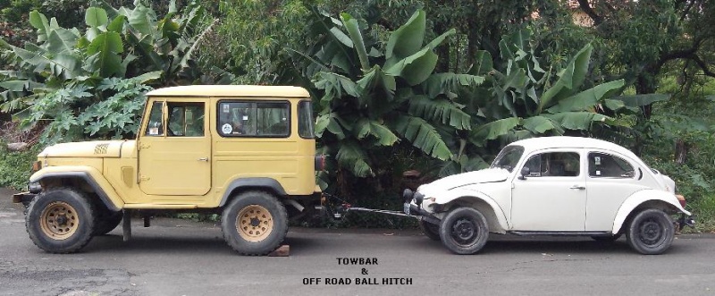

    A Gaiola pode ser rebocada por um carro ou jipe usando um towbar. Mas precisa ter um chicote elétrico do carro para a Gaiola, transmitindo as luzes traseiras (pisca-alerta, pisca D e E, lanterna e luz de freio) e também estar emplacada e com os documentos em ordem.
    Gaiolas sem emplacamento não podem ser rebocadas (rodas no chão) nas pistas que são vigiadas pela polícia rodoviária, pois estão contra a lei. Só em estradas de terra. A solução é transportar sobre uma carreta ou sobre um caminhão. Todavia um policial tem o direito de solicitar uma prova que a Gaiola tem dono. Acho que um recibo de oficina onde foi feita e RG resolve.
    Se o conjunto carreta + gaiola ultrapassar 1.000 Kg (precisa verificar este valor, pois pode ter sofrido modificação) será necessário usar munheca de engate com freio inercial, além do chicote de fios para as luzes traseiras.
    Com este JIPÃO eu reboquei este VW-BAJA até a Serra da Canastra, em Abril passado, sem nenhum problema. Mas as luzes de sinalização dos dois veículos estão sincronizadas pelo chicote de fios e perfeitas. Além os dois têm documentação OK.
