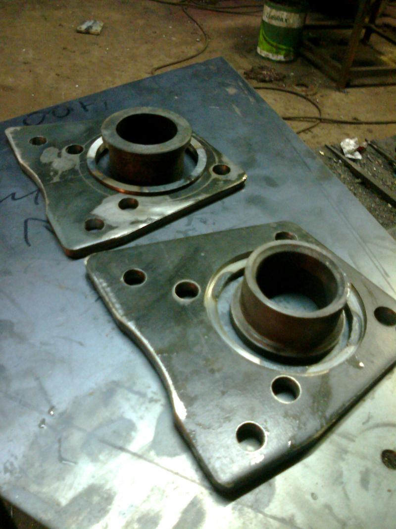

  • 10/10/2012, 20:38
    Dossa
    1 Anexo(s)
    Postado originalmente por Eduardo Barcia Ver Post
    Boa noite a todos .
    quero por freio a disco nas minhas reduzidas também , tenho um bugre .
    Perguntas :
    # Disco de qual carro posso usar ?
    # como prendo o disco na reduzida ?
    Os suportes são estes aqui com os calços que eu fiz novos para compensar a chapa do suporte e ja aproveitei e dei uma cementadinha por fora dos calços pra evita de me encomoda com desgastes por um bom tempo.
    se quiser eu posso fazer um par de suporte de pinças deste pra vc é so me adiciona no msn que talvez de brique já que a gente ta pertinho.
    Anexo 374700

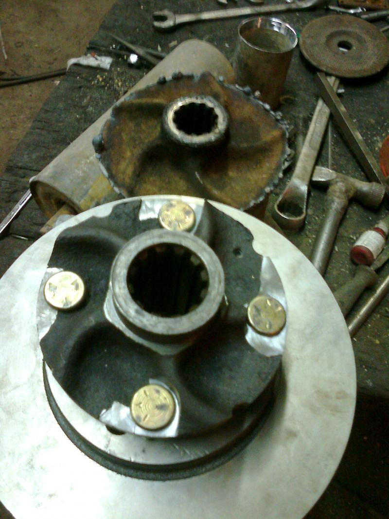

  • 10/10/2012, 20:41
    Dossa
    1 Anexo(s)
    Postado originalmente por vinijost Ver Post
    O Dossa, me manda umas fotos do teu cubo torneado com os prisioneiros. quero ver uma foto do lado onde fica as cabeça dos prisioneiros.. se viu no meu tópico como eu fiz? fiz uns rasgos para assentar os prisioneiros.
    fico assim Vini Anexo 374701
    e aquele tambor que aparece mais no fundo ali é aquele que tu me mando mas agora ele já ta um poco mais leve hehehe
  • 10/10/2012, 20:43
    vinijost
    Postado originalmente por Dossa Ver Post
    euaheauhe.. é verdade.. agora deve dar os 3kg.. hahaha
