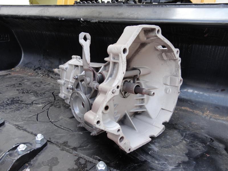

    O cambio será o da Kombi diesel.
    Já que eu iria gastar com o cambio que veio na suspensão da Variant II, e já que eu tinha o cambio do Gol, fui em uma casa especializada em câmbio e por sorte ele tinha uma caixa da Kombi diesel e fiz um bem bolado dando meus dois cambios e recebi este revisado da forma que eu queria.
    Veio com a relação 8x35 e com as tampas laterais em ferro.
    Outra coisa: Vou aproveitar o motor de arranque do Gol e não terei que gastar com flange (caixa do fusca x motor AP) e nem trocar o motor de arranque.
    Por incrível que pareça, meu gasto para ter a caixa da Kombi diesel foi cerca de R$200,00 ~ R$250,00 a mais do que a de um fusca + flange + arranque.
    Apenas por curiosidade, a caixa satélite deste cambio é um pouco diferente, a guia da coroa é mais fina, portanto foi necessário fazer um ajuste no torneiro "para elarguercer" e assim sendo, acomodar a coroa de 35.
    Aproveitei e mandei jatear e passei um verniz para dar um visual mais agradável.
    Segue foto:

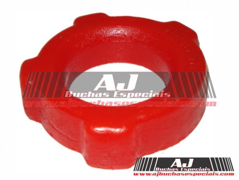

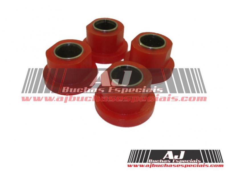

    Eu comprei as buchas do braço da suspensão traseira e da barra de torsão em poliuretano conforme foto abaixo, será que esse mesmo material é muito rígido para o motor e para a tampa do trambulador??
    Obrigado por enquanto!
