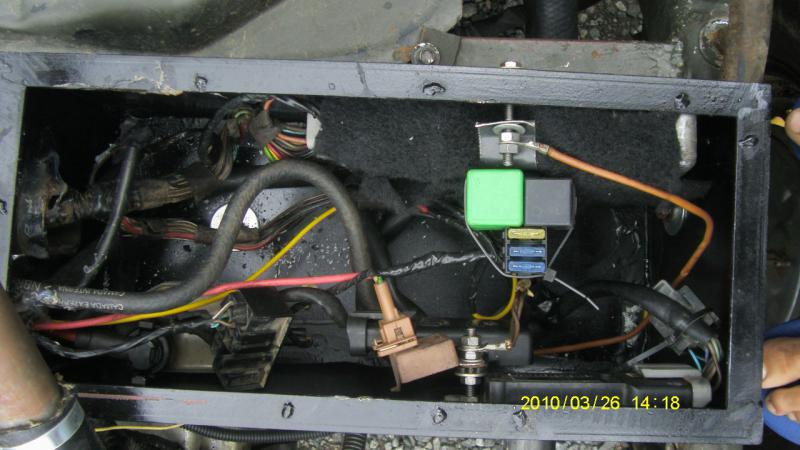

    Gostaria de ajuda tambem sobre onde instalar o módulo de injeção e os relés , coloquei os meus na parte mais alta da gaiola, mas não sei se foi uma boa opção. Qual seria o melhor jeito para vedá-los . se puderem mandar fotos ou sugestões eu agradeço. Procurei nos outros tópicos e não encontrei nada sobre o assunto.

    cara minha gaiola é carburada mas ela tem um modulo limitador de giro que não pode molhar então eu comprei uma caixa plastica numa loja de materiais eletricos prendi ela na parte alta coloquei oq nao podia molhar la dentro e vedei tudo com silicone até hoje nao incomodo acho que quem usa injação faz assim tbm, em relaçao a injeçao monoponto ela funciona sim mas é mais comum dar defeitos e é mais ruim de concerta quando incomoda! tem um vizinho meu que tem um santana 1 bico que depois de 6 meses de luta resolveu por um carburador pq não tinha mais jeito já meu tio tem um golzinho 1.6 que nunca incomodo, cada caso é um caso mas torcemos pra que funcione bem flw

    Olá, na minha vou comprar uma caixa dessas em loja de antenas dizem que não entra água e é baratinho....hehe, abraço;

    Na minha fiz uma caixa com a tampa . Fica Bom tbm e não molha nada!
