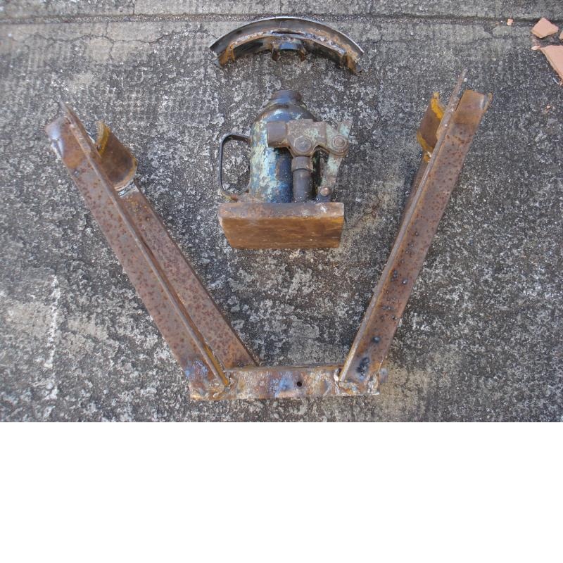

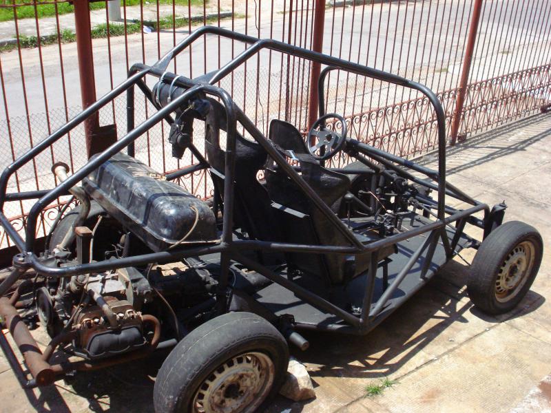

Eu tenho uma dobradeira que funciona e bem, ja fiz 4 gaiolas com ela, eu mesmo fiz ela, vou tentar tirar umas fotos dela no fim de semana e posto aqui... o segredo é a morça dela não deixar o tubo escorregar e usar muita graxa pra deslizar o ante ruga..

Alersom tnhu umas foto aki de um amigo no forum q fez
Anexo 334067Anexo 334068Anexo 334070
Peguei ela aki poriso fiz um modelo 3d poco diferente. ele fez uma gaiola com esa dobradora
