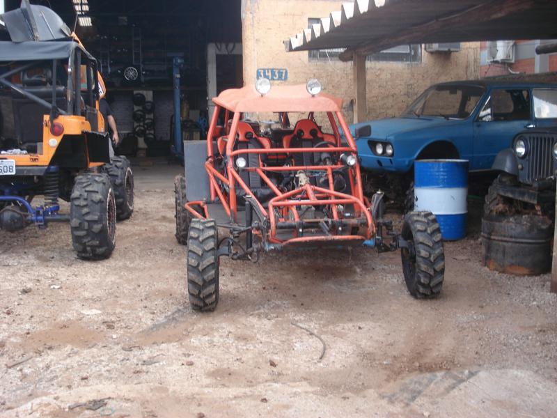

Bahhh pessoal, acho q vai demora um poco, to com a gaiola quebrada, fazendo pontas de eixo, q quebrei fim de semana, tenho q mexe na Brasilia, e no patinete. Pra ajuda derrubei ele do cavalete e entorto o eixo da CVT.
Mas ele sai, posto aq a evolução.

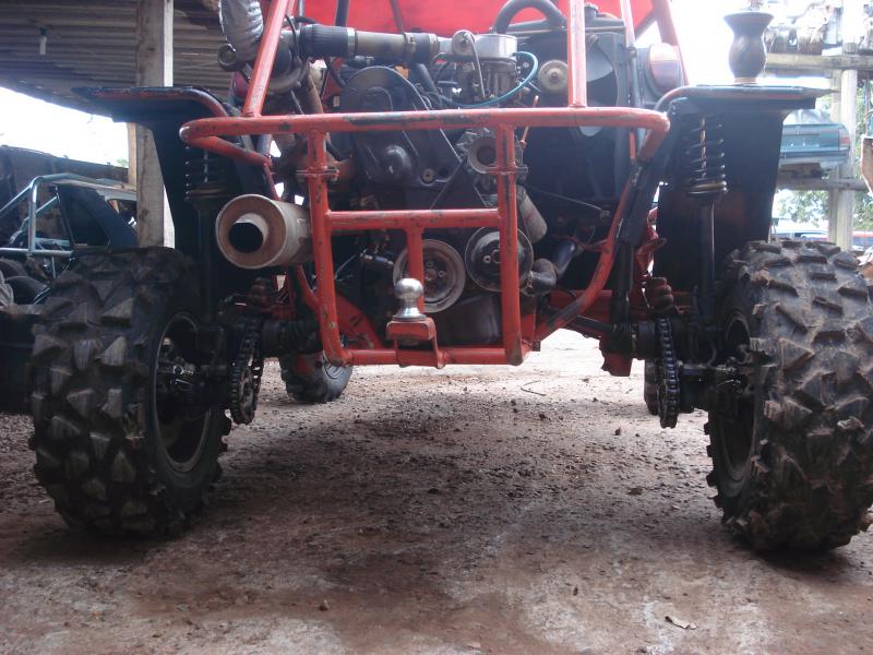

Cara, eu uso uma KKK16, medidas .47 quente e .48 fria, usada nas mercedinha 710 712 e alguns VW cummins, acho.
Vem bem cedo, uso 1kg na gasolina. Gasolina pq melhora torque, não falha quando entra em agua, e o consumo menor, não precisa leva muito combustivel. (no meu caso, o coletor fluxo cruzado, não tem aquecimento, congelava com alcool)
Uso os esguichos 10% maiores q original e o dataloger acusa mistura correta.
Alguns vão me condena, mas se o cara não q gasta, coloca uma T2 q acha facinho, das S10... vai vim bem cedo, e gaiola eh torque.
A minha enche turbina antes de arranca.
Hoje fiz um teste agora a tardinha, quebrei a caixa e torci um facão.
Ai algumas fotos das minhas reduções.
Anexo 333623 Anexo 333624 Anexo 333627 Anexo 333628Anexo 333625[
oi tdo beim, show sua gaiola, eu queria saber o que vc feiz para deixar a frente da sua gaiola mais alto e mais larga... aguardo sua resposta de for possivel mande email: luangabrielramos@hotmail.com
