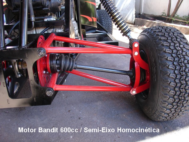

Os braços da suspenção dianteira estão prontos.

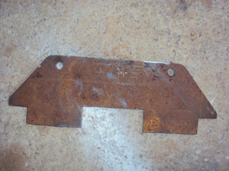

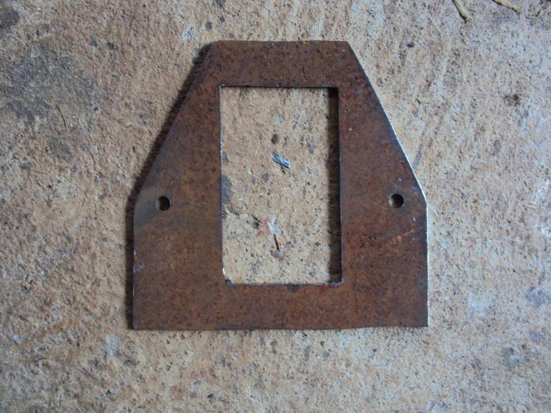

Ontem foi feriado então cortei as chapas e furei elas para receber os mancais e eixo, sabado vou soldar e ja levar as peças da suspensão traseira para o torno.

Eu usei no chassi só o metalon 40x40 2mm, 30x30 2mm, e os tubos redondos para gaiola, na suspensão os 20x20, se você quiser trocar o 30x30 pelo 40x40 dá também, só fica fora do projeto, mas da na mesma.

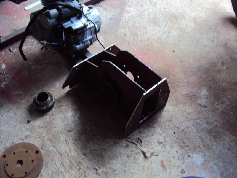

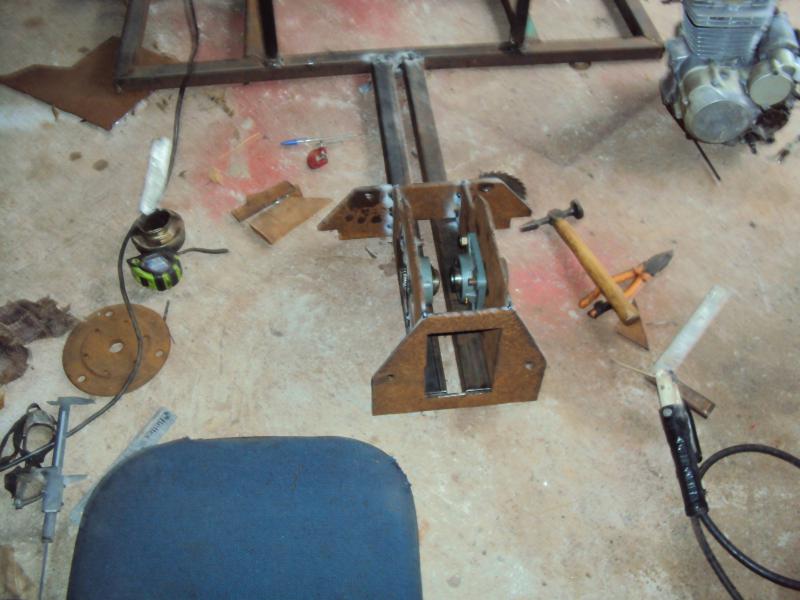

Fala pessoal, faz dias que não posto fotos do andamento do kart, como disse, hoje dei os pontos de solda na caixa do eixo de transmissão, essa semana vou levar ao torneiro o eixo e os cubos de rodas para ser torneados na medida certa, depois é só fazer as balanças e montar as homocinéticas.
Tirei o motor da moto e lavei ele também, quando tiver com a suspensão eu faço o suporte e fixo ele.

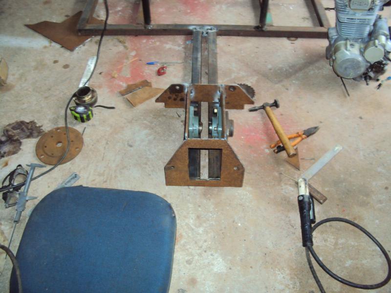

Fala Gbombana blz.. Rapaz, será que vai caber, coroa , disco e pinça ali dentro naquele espacinho ??? acho que não ein, monta esses mancais por fora.. Mas mesmo assim ainda acho que vai ficar meio apertado..
Flw, Abraço.
Gbombana, deste jeito tambem o motor não vai ficar centralizado, acho que voce vai der que fazer mais largo mesmo, bom isso é o que eu acho.
Ou voce vai colocar a coroa e o disco de freio igual a este.
É isso mesmo Rafael, Bruno, os mancais vão ficar por dentro e a coroa e disco de freio por fora, e o motor vai ficar descentralizado, mas pouca coisa, se eu colocar os mancais por fora, o motor vai ficar muito pro lado, desse jeito vou ter que deslocar uns 2~3 cm para o lado e o pinhão e coroa já ficam alinhados, nem vai chegar a atrapalhar o equilíbrio do kart, já medi tudo e quebrei bem a cabeça até arranjar uma solução para isso, eu não queria deixar o motor fora do centro, mais não teve o que fazer... Vocês acham que tem algum problema ???
Não da pra ver direito mas na foto 5 e 6 ta o cubo de roda que vou tornear para receber o bolachão do gol e disco e coroa.
