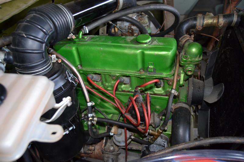

Bom Rodrigo sobre o bocal para dentro do carro pode haver um excesso de barulho dentro do carro, se ocorrer isso, quando for rodar com ele na cidade é só colocar um filtro de ar esportivo, e quando for para trilha faz a ligação da foto.

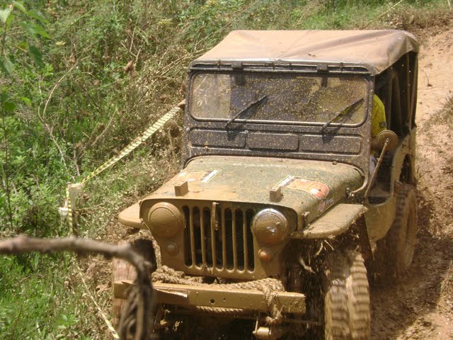

Sobre o pneu, gostei muito, claro que como qualquer pneu nunca agrada 100% para cada utilização, no caso de lama é muito bom, tem ótima tração e limpa bem os gomos (segue foto saindo de uma lama, onde apenas 3 carros conseguiram passar entre 44 carros) agora no asfalto não ultrapasso dos 90 Km/h com ele afim de evitar algum deslocamento, devido a altura dos gomos, sobre barulho não faz tanto barulho quanto outros pneus off road que já vi, bom gastar vai gastar mais no asfalto, normal. Conclusão eu recomendo se for andar mais de 70% off road

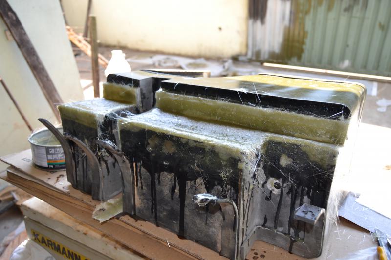

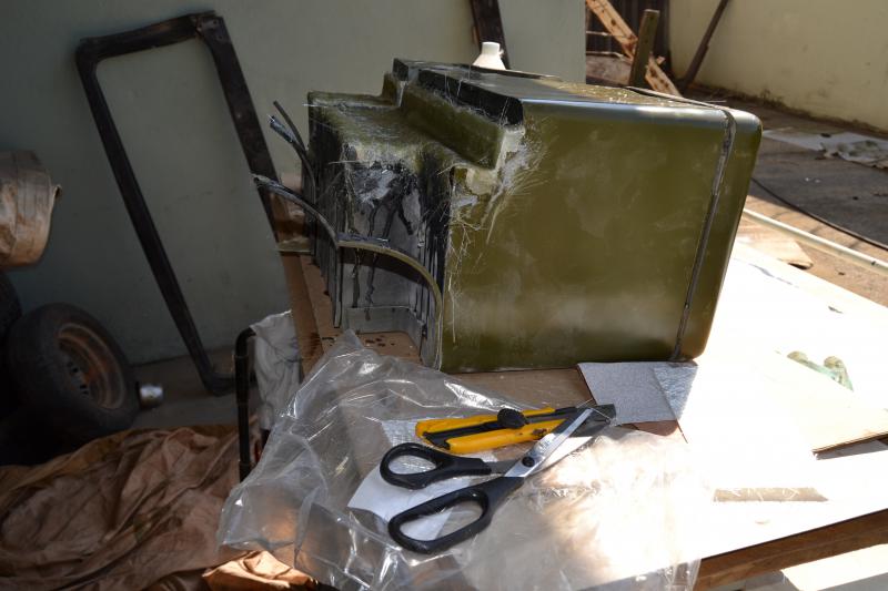

Ligação entre os tanques
