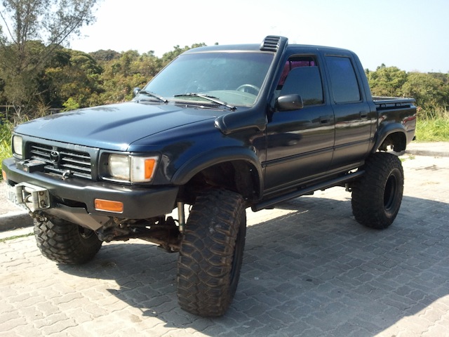

Gostei mesmo deste parachoque com guincho embutido. Quando for colocar guincho na minha vou fazer o mesmo. Se vc tiver fotos ou dicas com mais detalhes eu agradeço.
De uma forma geral a hilux té nota 10.
Parabéns.
Cassiano, muito bacana sua viatura. Penso em comprar uma e usar a tua como inspiração - tirando a parte de encurtar a carroceria.

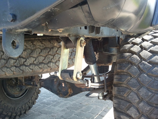

Só uma dúvida, como é jumelo em inglês? tive umas dificuldades para procurar em fóruns.
Diego,
Jumelo = shackles
Nos EUA não existe Hilux, mas pode procurar pela Toyota pickup. O Só os anos que não batem, as pickup com eixo rígido lá foram fabricadas até os anos 80.

Qnd der mede o seu jumelo e me fala por favor! Acredito que o seu seja de 2 pol, mas quero só confirmar!

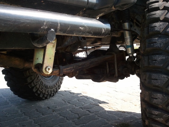

Fiquei interessado em saber desses jumelos também! E olhando as fotos, notei que as molas traseiras estão quase retas, por acaso elas são originais? Dessa forma melhora o conforto? Mandei arquear as molas da minha, ficou mais dura.

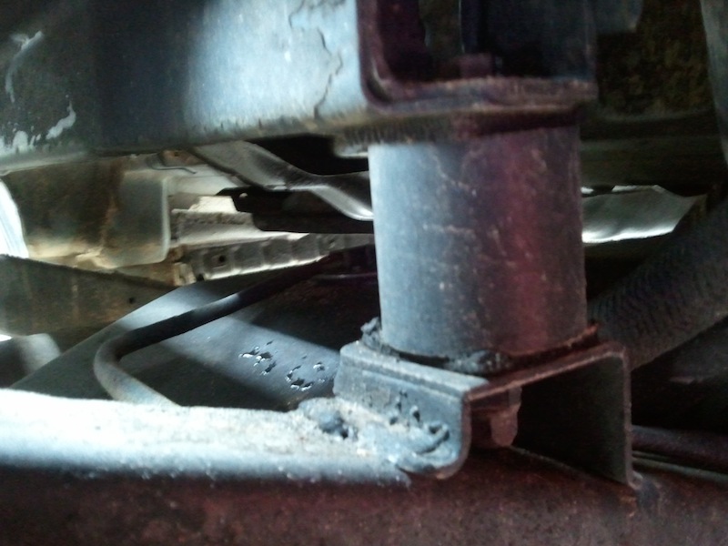

Queria saber tbm desses calços da caçamba. São aquelas borrachas que ficam entre o chassi e a caçamba?

Herbs,
os Jumelos têm 5,5 polegadas entre os centros dos parafusos. devem ser cerca de 2 a 3 pol maiores do que os originais.

As molas que estão retas são as dianteiras. Até já tentei arquear mais as dianteiras, mas já estão meio cansadas e acabam voltando (sinal de que serão trocadas em breve). As traseiras estão bem arqueadas sim.

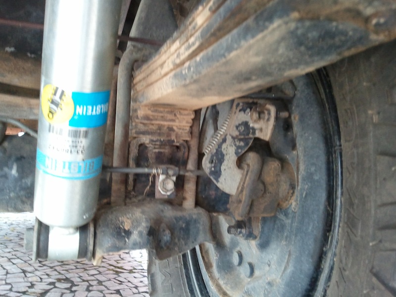

Quanto aos calços, ela está com calços de tecnyl de 2"pra fazer o body-lift. E também calços nas molas, entram entre o eixo e os feixes.
Sobre o conforto, deve ter dado pra perceber que essa não é uma das minhas prioridades :eek:, mas posso garantir que hoje o carro está bem mais macio do que quando comprei, com a suspensão original e os amortecedores bem detonados já.

Ainda está meio suja da última trilha, mas dá pra ver:
1. calço na caçamba
2. calço na carroceria
3. estribo e barra pintada em preto fosco
4. calço na mola traseira

Fala Cassiano. Belezinha? Que colocou os calços de carroceria pra você? O que foi mexido na suspensão pra colocar os calços?
