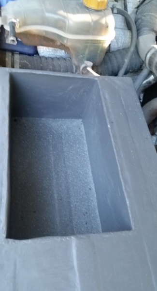

    Gaveta da segunda bateria
    CAPETA - Troller T4, 02/02, MWM 2.8 TDI
    Ex-ABUTRE - Pajero
    Full 10/11 Diesel 5p 272cv by Reiko
    Ex-GALEGO - Engesa Fase II MWM 2.8 TD (Click e confira)

    O Chapitsa é criativo e detalhista. Olhem o que ele fez:
    Sabem o que é isso?
    É um dreno na gaveta da segunda bateria pra permitir o escoamento de liquidos.
    Ex-ABUTRE - Pajero

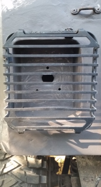

    Lanterna traseira totalmente embutida
    Ex-ABUTRE - Pajero

    2,682
    Chapista fez uma gaveta pra lanterna ficar bem encaixada.
    Ex-ABUTRE - Pajero

    Mais um capricho do chapista.
    Sabem o que é?
    É uma tampa removível (presa com parafuso e com um borracha de vedação no centro), pra impedir que a lama se acumule naquele espaço atrás das lanternas.
    Ex-ABUTRE - Pajero

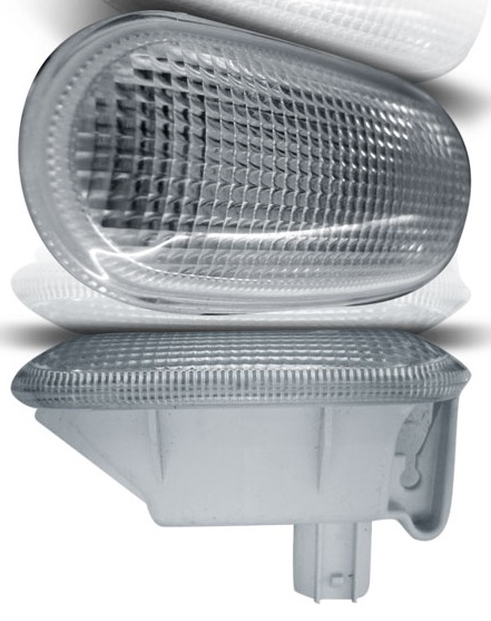

    Tava pesquisando que lanterna lateral (pisca) comprar pro Galego.
    As originais do Engesa quebram com facilidade, principalmente nas trilhas que tem galhos.
    Pra evitar isso, queria uma que pudesse ficar toda embutida no paralama, como a do TR4 ou Golf.
    Porém o corpo dessa lanterna é muito grande. Quando a lama e pedras batesse ali, quebraria com facilidade.
    E ainda teria que fazer um recorte no paralama na medida dessa lanterna.
    Procurando um pouco mais, achei essa lanterna de led, flexível, e que é presa com fita dupla-face, dispensando cortar o paralama. Vende no ML. Pode prender no paralama ou no retrovisor, e serve em qualquer carro.
