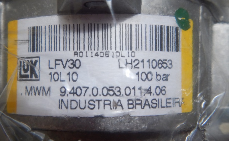

    Alguns problemas mecânicos:
    1 - Como tinha muita erosão, abusei do bloqueio. Bloqueio e DH não se toleram muito. Força demais o conjunto, ainda mais com apenas 5l de pressão nos pneus. Resultado: Bomba da DH começou a roncar forte.
    2 - No final da trilha, embreagem começou a deslizar. Só fiquei com 1ª e 2ª marcha funcionando meia-boca e as demais deslizando.
    Problema da bomba da DH resolvido. Comprei outra bomba nova, da marca LUK.

    O código LUK da bomba da direção hidráulica é LH2110653.
    O código MWM é 9.407.0.053.011.4.06.

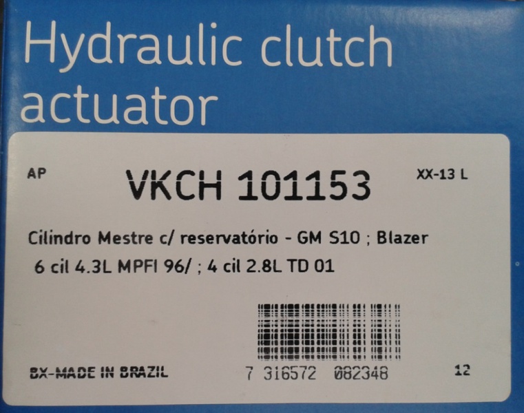

    O problema da embreagem era o cilindro mestre que tava ficando preso.
    Na verdade, o cilindro estava errado, pois era o da S-10 gasolina.
    O código do cilindro mestre da S-10 2.8 é:
    GM 93348752
    SKF VKCH101153
    SACHS 82009
    TRW RCCE00880
    LUK 511029110
    Só achei da marca SKF.
