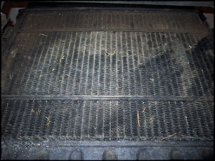

    Sobre o radiador, trocar a água não resolverá, pois o bloco continuará a soltar ferrugem.
    Faça da seguinte forma, coloque um Bardhal radclean pilha da exaustão do caminhão - portuguese.alibaba.com use conforme o descrito na embalagem, depois um fluído específico, não terá mais problema de água turva.

    Sobre o radiador, trocar a água não resolverá, pois o bloco continuará a soltar ferrugem. Faça da seguinte forma, coloque um Bardhal radcleanuse conforme o descrito na embalagem, depois um fluído específico, não terá mais problema de água turva. Abraços. Kim.
    Sobre o uso do Bardahl e aditivos, gostaria de saber mais sua opinião e experiência, pois o radiador do Galego foi trocado no ano passado e está com pouco uso. Um amigo me orientou a não usar o Bardahl para limpeza e aditivos como o Paraflu, pois posso correr o risco da bomba d'água e seus componentes não resistirem a esses produtos, pois nunca foram usados antes no carro. Vc concorda?
