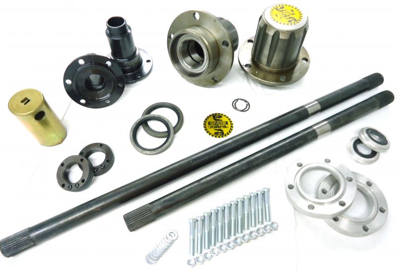

    Amanhã pego os bancos com CJ, e o par de coroa e pinhão!

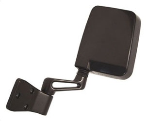

    As juntas homocinéticas Spicer 2-99-551XD da band, e os retrovisores externos tb da band já estão na mão! São da marca Blawer pois não encontrei da Metagal.
    E já tô fechando com Nagata o T-Rex traseiro.

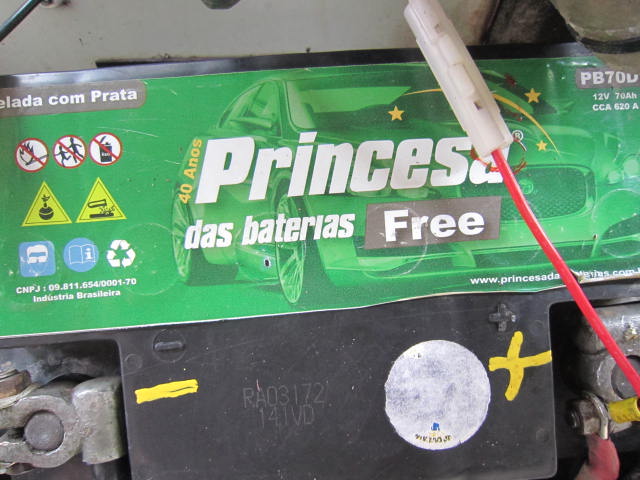

    Outra coisa que me incomodou bastante foi o guincho não ter funcionado quando mais precisei. Vejam aí que o cabo do meu guincho estava esticado, mas não conseguia me tirar do atoleiro. Foi preciso outro guincho.
    Quando eu acionava o guincho, simplesmente não ia. Não acho que seja defeito do guincho. Estou desconfiado da bateria, alternador, etc., porque quando eu tentava recolher o cabo, o rádio VHF apagava e acendia, sinalizando falta de corrente elétrica. Alguém já passou por isso?

    Uxio,
    com certeza tem problema de alimentação do guincho!!! isso é um WORKS SUPER 12000lbs..
    esse atoleirozinho ai não é nada para ele.. hehe
    qual a bateria que está usando?
    e o alternador..

    MAgao,
    Ele usa aquelas baterias de moto Shineray e alternador de mobilete...

    CARO AMIGO UXIO
    Peças lindas , os amigos só postam boas notícias e eu vou ao contrário agora me desculpe , SE PUDER TROCAR ESTES RETROVISORES seria uma boa , pq irá ter menos prejuízo .
    Esta marca de retorvisor é uma VERDADEIRA BOSTA , comprei para minha BAND qdo tive , durou 3 meses , o vento não deixava ele no lugar , ficou mole demais muito rápido , ele é uma cópia fiel da marca boa de linha de montagem inclusive exportam para USA para colocarem no WANGLER é da marca METAGAL , vale a pena vc trocar este seu por outro igual da marca METAGAL o meu retrovisor atual do ENGESA é desta marca , só este alerta o restante esta show de bola .
    Na época na loja em Jundiaí ( onde meu irmão mora ) tinha os dois , olhei o BLAWER R$80,00 0 par , olhei o METAGAL R$180,00 o par , eram identicos , perguntei ao balconista pq a diferença tão grande ele me respondeu que eram da mesma qualidade , BIMBA , digo : BINGO esclareceu minha dúvida , FUI NO BARATO E ME FERREI , como moro a 800km de lá não pude jogar na cara deste balconista a mercadoria que ele me induziu a comprar , naturalmente ele deve ganhar mais dinheiro vendendo o BARATO pq vende mais e o caro ele só vende uma vez e o cliente nunca mais volta pra comprar pq não da defeito , só qdo quebra .

    Citação Postado originalmente por guilhermeabreu Ver Post
    CARO AMIGO UXIO
    Esta marca de retorvisor é uma VERDADEIRA BOSTA , comprei para minha BAND qdo tive , durou 3 meses , o vento não deixava ele no lugar , ficou mole demais muito rápido , ele é uma cópia fiel da marca boa de linha de montagem inclusive exportam para USA para colocarem no WANGLER é da marca METAGAL , vale a pena vc trocar este seu por outro igual da marca METAGAL o meu retrovisor atual do ENGESA é desta marca , só este alerta o restante esta show de bola.
    Oi Guilherme,
    Eu procurei o METAGAL, pois as referências são boas, mas não encontrei.
    Li na net sobre o BLAWER e as críticas, mas sabe como é: Quem tá no inferno abraça o diabo!
    Quando o BLAWER for pro saco, aí vou tentar encontrar o METAGAL ou aquele do Mercedinho que tem uma haste que trava totalmente o retrovisor!
    Abs,
    Uxío

    CJ, ó o respeito! A bateria do galego é uma legítima princesa de 70Ah!
    Magão,
    Já viu que que a bateria é meia-boca né? hehehe
    Mas antes que vcs comecem a me esculhambar, amanhã mesmo já estou botando uma bateria caterpillar de 100Ah. Tá bom assim?
    O alternador, se for o original como diz no manual, é de 42A. Acho que tb vou trocar, pois além do guincho, vou instalar som, rontam, compressor. E quem sabe tv, freezer, microondas, máquina de solda, desfibrilador, etc..
    E aí, coloco um alternador de quantos amperes?

    Vai colocando peso... qnd vc atolar eu nao vou te puxar.
    Princesa das Baterias nunca fabricou baterias... ela compra chingling e coloca o adesivo dela e dá garantia de 1 ano. Como nenhuma bateria (usada em condicoes normais) da problema menos de 1 ano ela embolsa um bom dindin enrolando os bestas...
    Nao chamei vc de besta afinal vc ja comprou o carro com essa baterial
    Dentro do cofre do motor nao vai caber a CAT de 100AH. entao sujiro a Heliar Racing de 70AH.
    Nao chamei vc de besta afinal vc ja comprou o carro com essa bateria.
    Ok, então besta foi o ex-dono que comprou essa bateria né? Ele vai saber disso!
    Citação Postado originalmente por zeca_cj Ver Post
    Cabe sim Zé. Fui lá medir. Essa bateria de 100AH da Caterpillar tem as seguintes dimensões (C x L x H - mm): 330 X 172 X 239, e pesa "apenas" 24,4kg. Baterias Caterpillar
