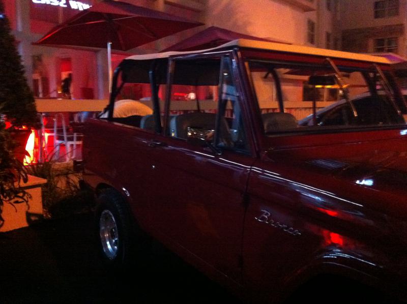

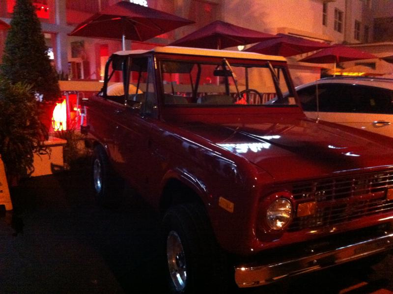

Anexo 351310Anexo 351312só pra inspirar um pouco...segue fotos de um que vi em Miami Beach....

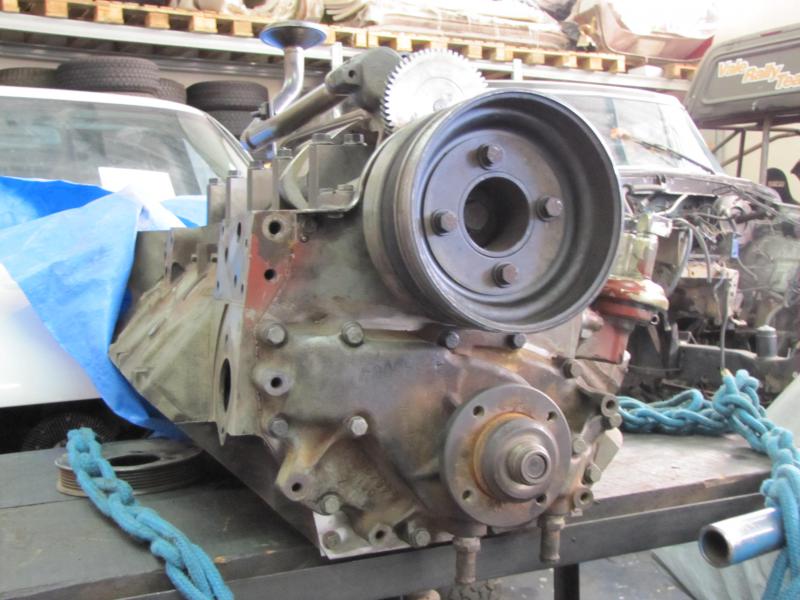

As tão esperadas peças do motor chegaram.Agora vai.
