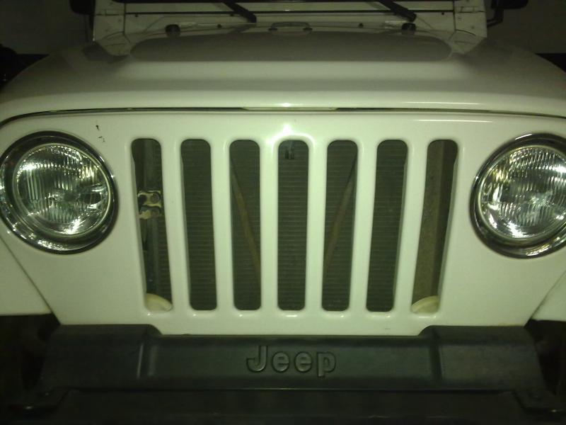

    Olá amigos,
    Esse é meu Jeep Wrangler branco Ninho Fortificado
    Escolhi esse nome por que comprei ele para agradar meus filhos e minha mulher que são muito fãs também
    Meus filhos, Vitória 4 anos e Pedro 2 anos, ADORAM muito ele, e nos finais de semana sempre dou um jeito de levá-los para tomar um picolé na praia sem a capota
    Mas vamos a estória do Jeep comigo até hoje. Já tiva um Jeep Willys 72 que ficou mais na oficina que comigo e me cansei disso. Ainda quando tive o Willys, sempre tive pickups levantadas e fiz muita trilha com uma Nissan Frontier 1999 japonesa e algumas poucas com uma Ranger 2004, ambas calçadas com pneus BF AT 33”.
    No final do ano passado estava quase comprando um Pajero Sport 2008 quando no aniversário de 1 ano da filha do Dennis, batendo papo com os amigos jipeiros Pinho e Chevi, surgiu a indicação do Wrangler. Daí em diante mudei meu foco e passei 1 mês até achar meu novo brinquedinho.
    Comprei-o em Nikiti no dia 05 de dezembro 2010 e no dia seguinte já o trouxe para casa e comecei a planejar o que fazer nele. Ele veio sem a capota de lona e com kit gás com 2 cilindros. Só deu tempo de dar uma olhada geral nele e já fui com ele para o Trenó 4x4 em Friburgo para mostrar para os amigos.
    Resolvi então fazer os upgrades nele em 3 estágios: Perfumaria, Maquiagem e Underware
    Iniciei pela Perfumaria para poder logo ir curtindo o Jeep com a família, então comprei:
    - Capota de lona completa Best Top;
    - Alças PQP para minha mulher que é baixinha poder entrar mais fácil no Jeep;
    - Fenders Rudge Rigde de 7”;
    - Lanterninhas dianteiras brancas e tampas das lanternas traseiras mais modernas;
    - Suporte para minha lanterna MagLite veia de guerra e mais umas bobeiras da Quadratec.
    Depois parti para Maquiagem:
    - coloquei calços de molas de 2” na frente e 3” atrás;
    - retirei um dos cilindros de gás e só deixei o segundo por causa do IPVA que tem redução de 75%;
    - faróis de neblina Hella 500;
    - comprei com um amigo um jogo de rodas Mangels Orion 15x8” que são bem raras hoje em dia e mandei reformá-las e pintar o miolo na mesma cor que as rodas originais do Jeep e polida nas bordas;
    - junto com as rodas Tb vieram um jogo dos meus pneus favoritos: BF AT 33”, mas esses muito carecas e recapei-os com a banda VJ910 da Vipal e ficaram muito show! Quase não pegam balanceamento e são bem barulhentos, mas são agressivos na medida.
    Agora o Ninho já estava Fortificado na aparência8-)8-)
    Lindão ele já começava a chamar um pouco a atenção nas ruas. Mesmo mais alto fiz a vistoria do Detran sem problemas e já estava maneiro para meu gosto, mas faltava testar o bicho.
    Fiz 2 pequenas trilhas para testar ele assim, mas ambas estavam muito secas e sem dificuldades. Foi o Morro do Vulcão e Tomascar. Lá em Tomascar consegui uma erosãozinha para torcer ele mais um pouco e confirmei a suspeita que os pneus iriam raspar, até pq recapados eles são quase um 35”
    Agora entrei na parte do Underware de cabeça:
    - guincho Warn XD9000i;
    - kit de suspensão Rubicon Express 7002 de 3,5”;
    - amortecedores dianteiros e de direção da Old Man Emu;
    - amortecedores traseiros turbogás que são maiores ainda que os Old Man Emu;
    - quick disconnect JKS;
    - troquei todos os óleos e filtros, inclusive da caixa, e ainda a correia poli-V e até a corrente do motor havia trago, mas pq não sabia de quanto em quantos KMs para trocar e agora fiquei com ela guardada aqui.Também foram revistos freios, e outros itens foram trocados entre rolamentos e mais algumas peçinhas.
    Agora já deu para brincar melhor. Fiz uma Bocaina, mas ainda seca e com pouca dificuldade. Abusei um pouquinho dele e me faltou braço em algumas coisas, mas já já eu pego o jeito dele... hehehehhee
    Seguem 2 videos dele na Bocaina:
    [ame="http://www.youtube.com/watch?v=dCnsoLT7mJA"]http://www.youtube.com/watch?v=dCnsoLT7mJA[/ame]
    [ame="http://www.youtube.com/watch?v=qqQiyU4ASHs"]http://www.youtube.com/watch?v=qqQiyU4ASHs[/ame]
    Agora vou usar ele mais um pouquinho nas trilhas, mas já to de olho nos bloqueios, redução e outros itens mais, necessários para ele ficar mais confiável e imbatível nas trilhas
    Bem amigos, por enquanto é só e vou pedindo ajuda do pessoal que conhece mais dos Wranglers aos poucos
    [ ]´s
    Grélo8-)

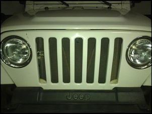

    Segue fotos do Ninho Fortificado
