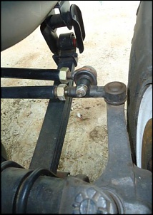

    JAVA,que terminal duplo de direção foi usado, de band mesmo??
    coloca uma foto fazendo favor

  • #36
    Olá Rodrigo T.
    O terminal duplo foi o da Band, mas...
    Repare na foto que ele está invertido. Fiz assim pois procurei garantir que as barras ficassem o mais alto possível.
    Para inverter a posição, levei a um torneiro mecânico que confecionou uma bucha cônica e reabriu o furo intermediário para instalar a bucha sob pressão.
    Também tive que reduzir o tamanho das barras, reabrindo as roscas (opa!)
    Até mais.
