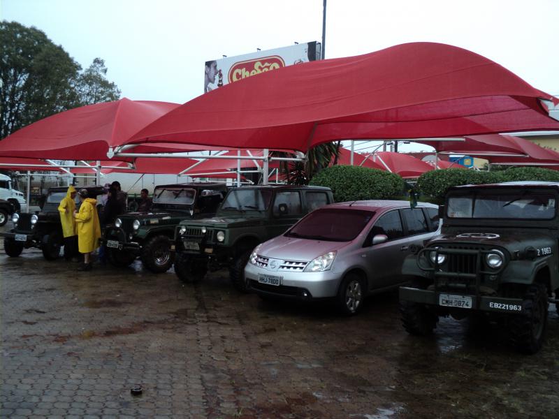

    Marcelo.CJ5
    4 Anexo(s)
    General na UTI. Falha minha.
    General está em tratamento intensivo!
    Durante a ajuda solidária aos desabrigados da chuva em MG o motor bateu. Por uma sequencia de erros meus.
    - 1º estava com carga acima do permitido em manual;
    - 2º já com excesso de carga, rodei em um regime acima do suportado;
    - 3º não prestei a devida atenção à mudança no barulho do motor;
    - 4º relógio de temp do motor estragado.
    Mas, estava fazendo o bem sem olhar a quem, e por algum motivo era pra acontecer o que aconteceu. Não vou ficar sofrendo.
    Pontos positivos:
    - Os donativos chegaram onde era esperado porque a turma se virou e levou como deu os donativos que estavam comigo;
    - Experiência adquirida;
    - O motor já está todo desmontado sendo retificado. A bomba de óleo estava ruim, ou seja, o óleo não estava chegando em todas as partes do motor. Todas as peças que estão sendo usadas são novas e de alta qualidade, minha prioridade é qualidade, e não preço. Depois dessa retífica pronta o motor vai ficar cabacinho cabacinho, vai precisar até de uma amaciada.
    - Dentro da minha meta de tirar TODAS AS GAMBIARRAS que o antigo dono fez, digamos, já estou com 90% do problema resolvido. Depois dessa retífica vão restar pouquíssimas coisas que não são originais. Quando estiver em 100% vou partir para o projeto placa preta.
    Ah! Não posso deixar de agradecer a toda a turma do Comando da Madrugad e dos Faca na Caveira, que ficaram comigo até o reboque chegar. Reboque inclusive que nunca mais vou usar ou recomendar, pq o cara me cobrou 300 conto pra levar o jeep do trevo de Belo Vale até a oficina em BH.
    Algumas fotos da empreitada:
    Anexo 327837 Anexo 327838 Anexo 327839 Anexo 327840

    Marcelo.CJ5
    3 Anexo(s)
    Depois de 1 ano e meio de reformas e restauração, eis que está pronto para passeios e eventos de antigos! Partindo de BhZ-MG com destinho a São Gabriel - RS. Quando chegar posto novas fotos.
    Anexo 428723 Anexo 428727 Anexo 428729
    Motor BF161 retificado. Trocados/reformados: freio, embreagem, parte elétrica do motor e caixa.
