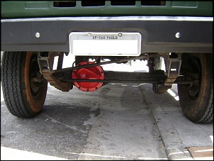

    Bom aqui vai minha Tchutchuca que está sendo reformada/preparada para brincar um pouco no barro rsrsrs!
    Segue dados dela Original
    A20 1985/1986
    Tração Engesa com feixes de mola
    Motor 250-s
    Segue algumas fotos quando comprei ela.
    GM A20 1985 4X4-TRAÇÃO ENGESA-MOTOR GM 292(310) 5.1 L-D.H-PNEUS MAXXIS 37X14,5X15 (Tchutchuca) Fórum da Tchutchuca

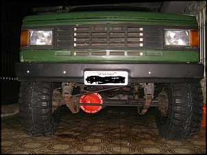

    Aqui já estava sendo arquiadinha rsrsrs, já tinhamos colocado a tampa, os forros da porta, Pára-choques e o som claro!, demous trato +/- no carro, que estava na mão do antigo dono a 8 anos so andando com ela

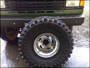

    Testando a tração rsrs, (primeira vez no barro)

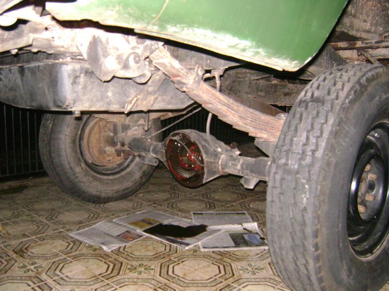

    Manutenção nos diferencias e caixa de redução
    Dava até do como o carro estava parado tinha agua no diferencial dianteiro não era muito coisa.

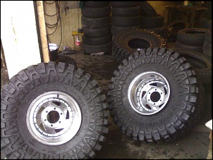

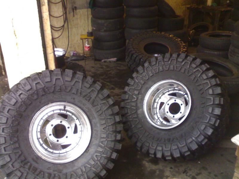

    Borrachinhas
    Borrachinhas

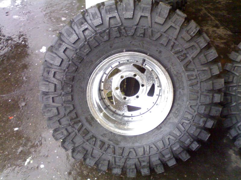

    Jogos de pneus 4 Maxxis 37x14,5x15
    Jogo de rodas mangels cromada 15x10
    Miniaturas de Anexos Miniaturas de Anexos -25032010426.jpg   -25032010425.jpg   -25032010427.jpg
    GM GRAND BLAZER DLX 1999 4.1

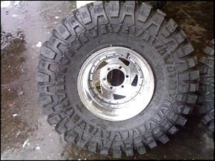

    Pneus Colocados
    Pneus colocados rs
    Até colocar os pneus tudo bem, mais adivinha o que aconteceu os pneus originais eram os 31x7,5x16(acho) com os pneus novos 37x14,5 o carro fico pesado com isso perdeu alguma marchas e também na subida ficou pesadona.
