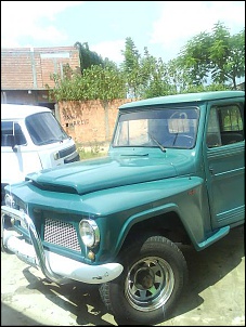

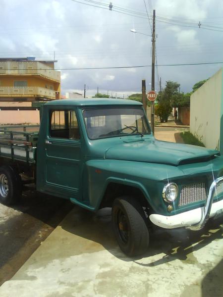

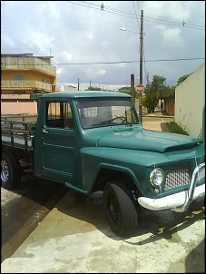

    Bão Vamos lá trata-se de uma Ford F 75 ano 1962

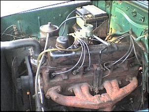

    Encontra-se com Motor original , direção original ,sistema de freio original ,Cambio Willys 3 marcha , reduzida willys , molas originais . eixos originais relação 9 44
    Projeto :
    De principio eu ia usar um motor Falcon 3.6 ,
    mas acabei comprando 4.9 i “já tenho”
    Cambio: C10 3 marchas “ já tenho”
    Freio : a disco, nas rodas da frente , futuramente na traseira .
    Direção : Caixa do Omega bomba do 4.9 .
    Molas : da Bandeirantes , mas se tiver outra que sirva estamos aceitando sugestões .
    A lataria será a ultima das coisas e seu eu tiver esquecendo de algo ,e com certeza estou ! os amigos que me ajudem .
    Gostaria muito que me dessem a opinião sobre como Fazer essas adaptações.
    No aguardo de sugestões .
    Abraço a todos
    segue abaixo algumas fotos da cabuloza
    Miniaturas de Anexos Miniaturas de Anexos F 75 Cabuloza .-f-75-foto.jpg   F 75 Cabuloza .-dsc00971.jpg   F 75 Cabuloza .-f75-03.jpg   F 75 Cabuloza .-dsc03285.jpg
    Boa Java, mais um clássico tópico do nascimento de uma ótima viatura!!!...
    Acredito que o uso seja trilhas, por isso a principio a configuração das modificações estão ótimas, mas a minha contribuição é ref. a caçamba de madeira: Por favor vende isso pra um quitandeiro já!!! Rsrsrs
    Depois providencia uma step side ou original que fica show!!! Não esquece de analisar tbm a questão dos pneus, altura e etc, no mais é só colocar a mão na graxa...
    Boa sorte e parabéns pela Cabuloza!!!
