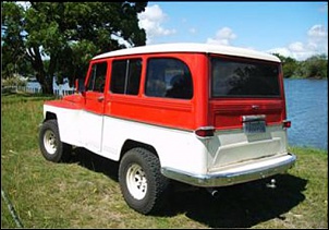

    Ficha técnica da garota e fotos de quando compramos:
    Rural Willys 4x4 1964 Luxo
    Motor Nissan Diesel 6cc 108cv 5 Marchas
    Rodas Mangels 15" Direcionais
    04 Pneus BF AT 31" Novos
    Kit Freio a Disco Dianteiro
    Bancos Dianteiros de Clio
    Direção mecanica Completa Santana
    Pedaleiras Suspensas Opala
    Kit Relogios Cronomac Painel
    Miniaturas de Anexos Miniaturas de Anexos Haragana - Rural Willys 4x4 `64-willysrural337899420070321175522.jpg   Haragana - Rural Willys 4x4 `64-willysrural337899420070321175611.jpg   Haragana - Rural Willys 4x4 `64-willysrural337899420070321175637.jpg

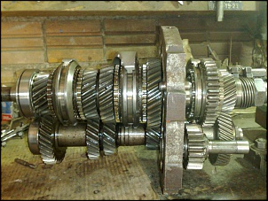

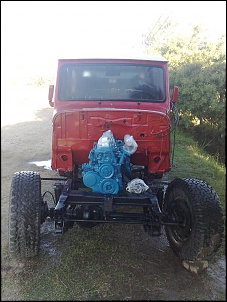

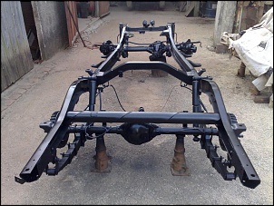

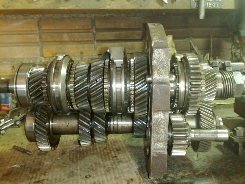

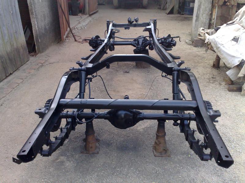

    Como disse a aprox. 6 meses um problema na 5ª nos obrigou a encostar a viatura, o que como todos sabem nos levou a conhecer o frances "JaQue"... Rsrsrs
    Segue então o processo... Após 1 mês de procura comprei todas as engrenagens em Buenos Aires, enquanto isso aproveitei pra fazer umas melhorias:
    - Jateamento total do chassi, eixos e carroceria por baixo;
    - Aplicação de 2 demãos de fundo e pintura do chassi com 3 demãos de tinta preta semi-brilho e carroceria na cor original;

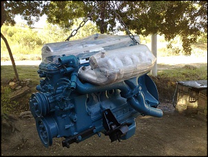

    - Retirada do motor p/substituição de juntas, pintura geral, reforma de alternador, arranque, colocação de sistema de dupla filtragem de combustível e polimento da tampa;
    Miniaturas de Anexos Miniaturas de Anexos Haragana - Rural Willys 4x4 `64-03022010714.jpg   Haragana - Rural Willys 4x4 `64-03032010749.jpg   Haragana - Rural Willys 4x4 `64-19022010729.jpg   Haragana - Rural Willys 4x4 `64-25032010779.jpg   Haragana - Rural Willys 4x4 `64-06042010811.jpg

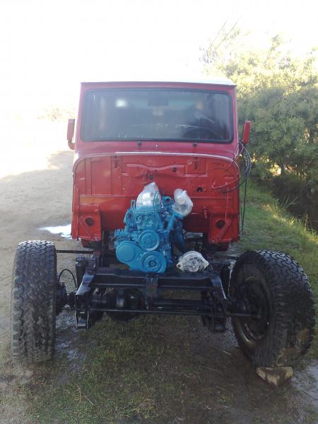

    Valeu Pedro!!! Algumas fotos do processo por enquanto fico devendo, mas em seguida tiro e coloco.

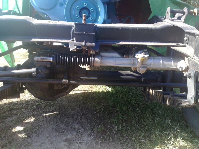

    - Montagem da carroceria sob novos coxins da F1000;
    - Substituição do tanque de combustível e do sistema completo de alimentação;
    - Retirada total do sistema elétrico p/substituição;
    - Colocação de sistema de DH do Santana c/volante do Gol GTS;
    - Colocação do sistema de hidrovácuo da D20;
    - Reposicionamento das pedaleiras;
    - Reforma geral do radiador e colocação do sist. de reservatório d expansão;
    Miniaturas de Anexos Miniaturas de Anexos Haragana - Rural Willys 4x4 `64-09042010821.jpg   Haragana - Rural Willys 4x4 `64-09042010822.jpg   Haragana - Rural Willys 4x4 `64-15052010939.jpg
    Hoje liguei o motor após todas as adaptações... Que saudade desse barulhinho... Rsrsrs
    Segunda a Haragana tá indo rodando pra funilaria e pintura geral. Aceito sugestões quanto a pintura, pois to na dúvida se continuo com o saia e blusa ou deixo toda vermelha com o teto branco... A idéia deposi é trocar os sapatinhos 31" por uns 33" seguidos de uns parachoques personalizados em aço. Depois tem mais fotos. Abraços a todos!!!

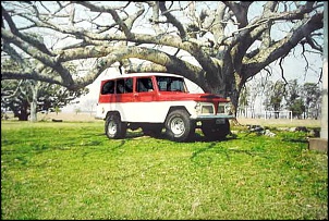

    Quanto a cor com certeza to cogitando manter sim... inclusive aqui vai algumas inspirações com os sapatinhos 33". Grande abraço.

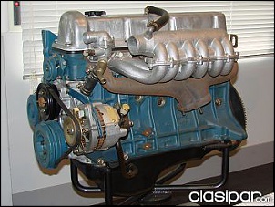

    Nossa !!! Esse barulhinho do motor está nota 10 !!!
    Esse motor Nissan é original de que carro?

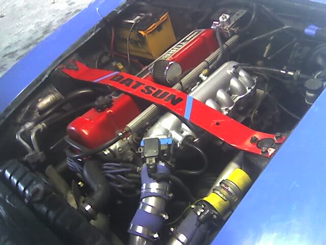

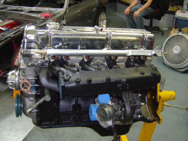

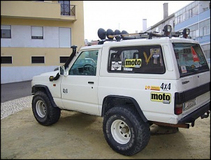

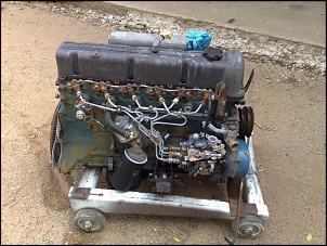

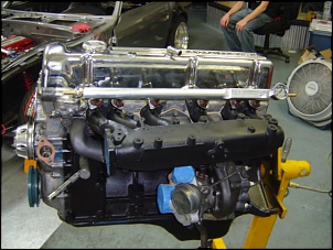

    Este motor como já disse é um Nissan 6cc Diesel, modelo LD28 OHC 2.8 12v com 108cv, caixa 5 marchas over drive, fabricado entre 1981 e 1986 que equipou os modelos Nissan Gloria, Cedric, Laurel, Skyline, Datsun, Maxima e a famosa Nissan Patrol. É um motor economico (C/médias de 13Km/L), silencioso e muito confiável, utilizado lá fora até hoje inclusive em competições. Após este processo da reforma minha idéia é comprar o kit turbo especifico pra ele (EUA), pois mesmo já sendo muito bom com ótimo torque e médias de até 120Km/h. na Rural, o kit é bem fácil de adaptar e o deixa bem mais esperto, chegando a 145cv.
    Abaixo algumas fotos da Patrol e do motor com o kit. valeu amigos e até +!!!
    Miniaturas de Anexos Miniaturas de Anexos Haragana - Rural Willys 4x4 `64-7515174684-nissan-patrol.jpg   Haragana - Rural Willys 4x4 `64-7532221322-nissan-patrol.jpg   Haragana - Rural Willys 4x4 `64-vga_ld28.jpg   Haragana - Rural Willys 4x4 `64-l28et.jpg   Haragana - Rural Willys 4x4 `64-photo_032508_004.jpg
