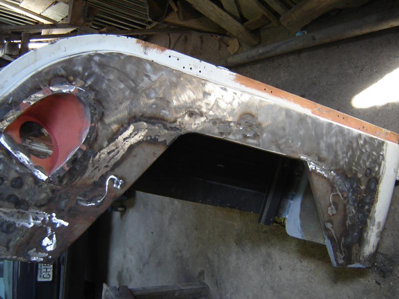

    Banho de Loja
    Muitas trilhas depois e em 2008 aquela mesma carroceria desgraçada que compramos estava imprestável... compramos outra de lata, de um jeep 83 e aos poucos foi feita a lanternagem dela.... daí chegou a hora do lata velha passar por aki...
    Miniaturas de Anexos Miniaturas de Anexos CJ Check-up Jeep - Recruta Zero-dsc02853.jpg   CJ Check-up Jeep - Recruta Zero-dsc02859.jpg   CJ Check-up Jeep - Recruta Zero-dsc03238.jpg   CJ Check-up Jeep - Recruta Zero-dsc03234.jpg   CJ Check-up Jeep - Recruta Zero-dsc03306.jpg

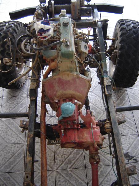

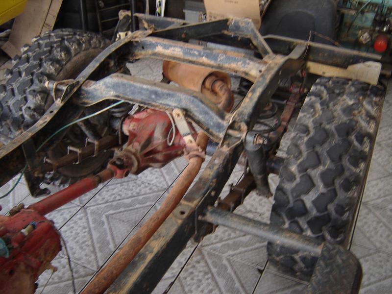

    Mais algumas
    Finalizando a fase de desmontagem....
    Em breve volto pra mostrar + mudanças nessa linha evolutiva de um Jeep!

    Miniaturas de Anexos Miniaturas de Anexos CJ Check-up Jeep - Recruta Zero-dsc03312.jpg   CJ Check-up Jeep - Recruta Zero-dsc03310.jpg
