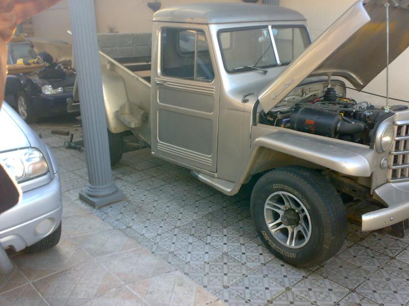

Buenas pessoal!
Depois de um tempo fora do ar, faculdade, correrias e etc..
Aproveitei a greve p/melhorar umas coisinhas na vovó.

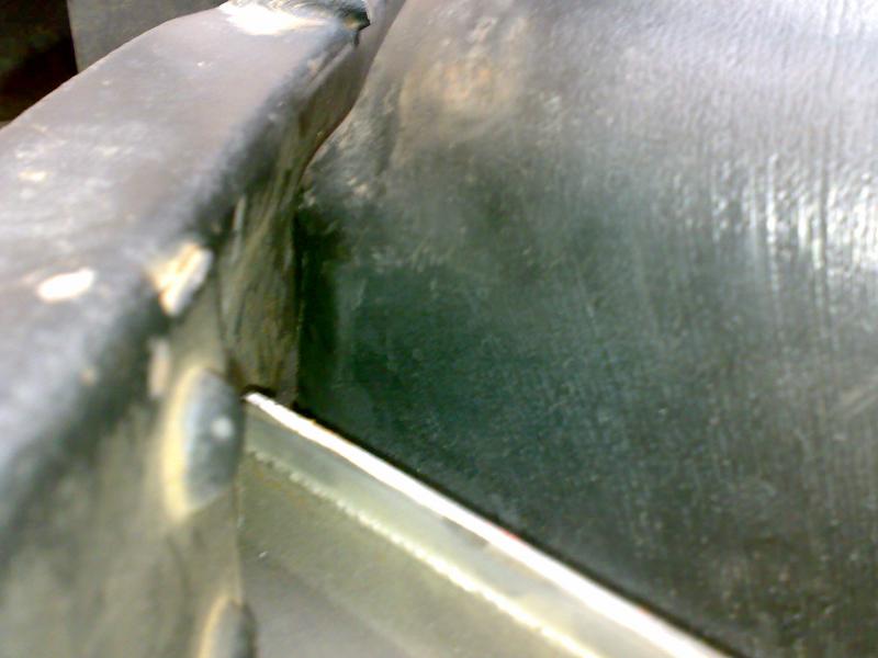

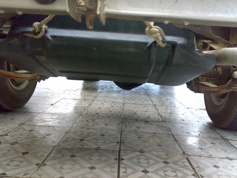

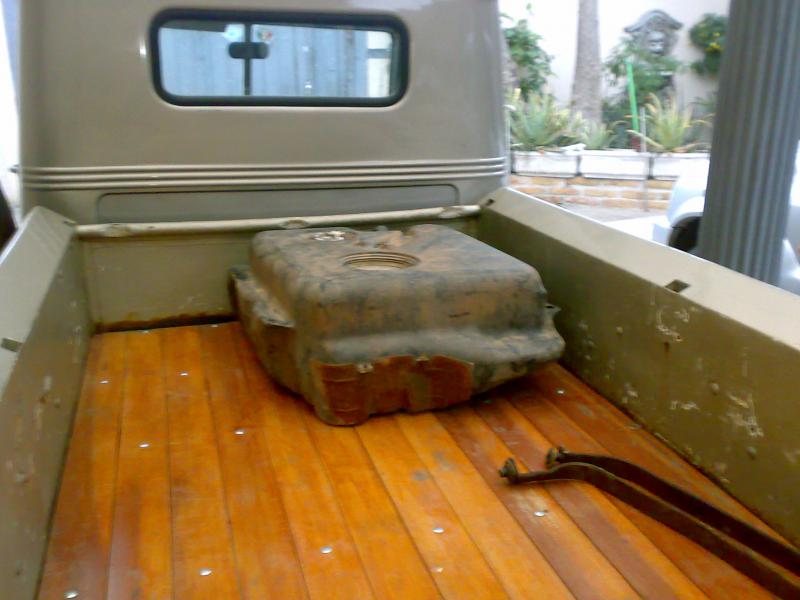

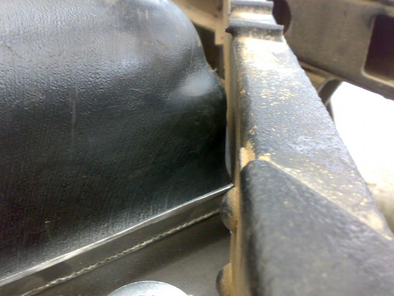

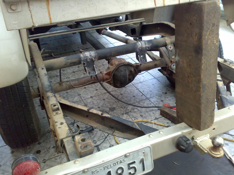

P/me livrar de vez da ferrugem, deixar a mocinha com o peso melhor distribuído e ter uma autonomia maior.

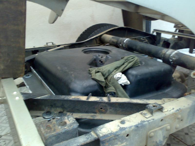

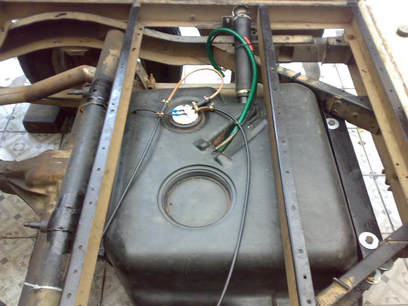

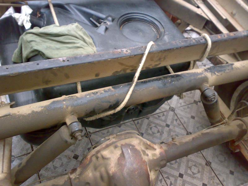

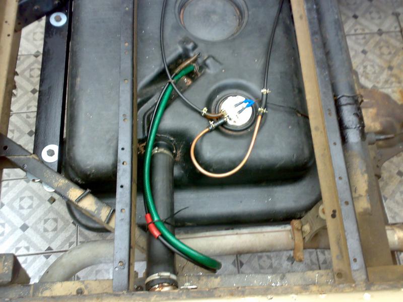

Resolví instalar um novo tanque, porém de plástico.
Saí nos desmanches, olhei um bocado de coisas e então me deparei com o da silverado.
Fui com ele lá p/baixo dela, olhei.. .olhei.. .e resolví abraçar a idéia.. heheheh
P/quem pensava q não dava.. .dá sim e fica muiiiito bom!

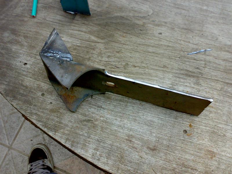

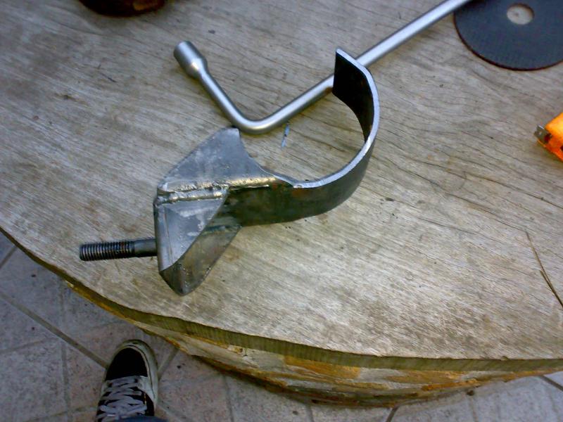

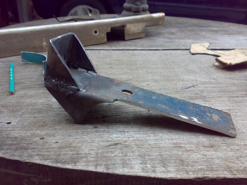

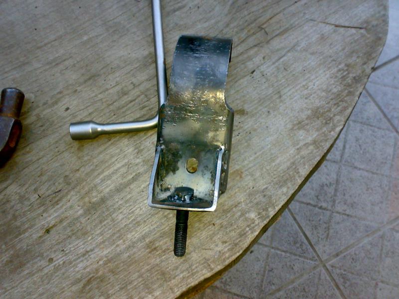

Foram dias cortando ferro, soldando, medindo, rebatendo.. hehehe
Mas o resultado ficou ótimo!
Sem contar q a camionete ficou mais macia parece, e mais estável.
Consequência do maior peso atrás do eixo.
Breve posto as fotos!
