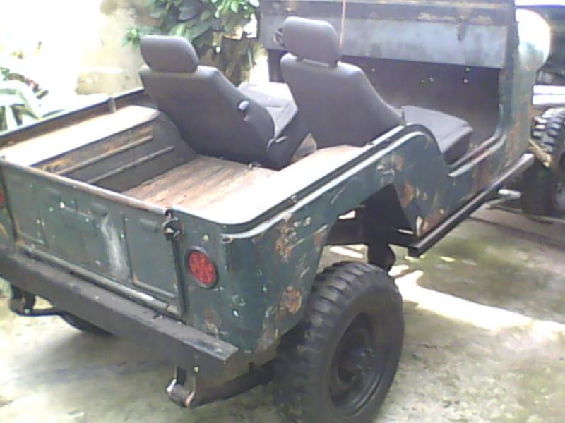

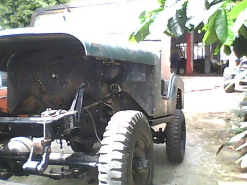

    Pessoal venho a compartilhar com vcs a construçao de meu jeep cj, que venho montando ele de alguns meses pra cá , segue algumas espeçificaçoes tecnicas pra ele :
    . motor v6 vortec refeito a alcool com injeçao eletronica pandoo aproximadamente uns 220 cv .
    . cambio toyota 4 marchas com rerduzida .
    . diferençiais de toyota moderna com homocineticas e flutuante na trazeira.
    . molas de toyota na frente e na trazeira .
    . tanque de combustivel na trazeira entre o chassi 100 Lt.
    . direçao hidraulica de f350 moderna .
    e muinto mais por vir ....
    29/06/2007
    457
    segue algumas fotos .
    Miniaturas de Anexos Miniaturas de Anexos CJ5 grinch 2.8 sprint.-dsc09927.jpg   CJ5 grinch 2.8 sprint.-dsc09929.jpg   CJ5 grinch 2.8 sprint.-dsc09933.jpg   CJ5 grinch 2.8 sprint.-dsc09928.jpg   CJ5 grinch 2.8 sprint.-pecas-jeep-023.jpg

    e ai Patrick, muito boa a mecanica escolhida parabens cara, vai ficar show de bola, coloca umas fotos
    Usuário Avatar de RODRIGO TOMITÃO
    07/08/2008
    Umuarama/PR
    1,121
    opa , já foi colocado as fotos, legal cara gostei da lanterna, é de led de carretas?
    essas ai sao gringas meu pai me enviou la do eua sao usadas la nos jeeps ou reboques .

    Citação Postado originalmente por patrick plaza Ver Post
    pela quantidade de furos na lata esse jeep veio direto do vietnã
    []´s escrevendo besteira só para poder acompanhar o tópico

    Antes de mais nada ,parabéns pelo bom gosto na escolha da mecanica .Mas se não fosse demais gostaria de saber, se possivel a que preço chegariam essas sinaleiras de led aqui no Brasil,usava umas parecidas que comprei do cotrim(aqui do fórum) no meu ex CJ 5,que eram nota 10,mas essas mataram a pau ,segue nos informando das evoluções.[]`s

    e ai fugger blz , é mesmo ,isso e coisa de 41 anos de adptaçoes hehehe mas ja vou dar um jeito nessa peneira ou deixar pra aliviar o peso do jeep .

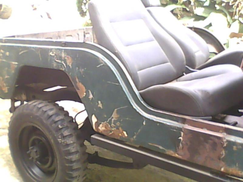

    hoje o jeep sai do estaleiro pessoal depois de uma longa ibernada levei ele para um passeio heheheh foi para a fabricaçao da gaiola de proteçao interna logo posto mais fotos do andamento
    Miniaturas de Anexos Miniaturas de Anexos CJ5 grinch 2.8 sprint.-150310-105233.jpg   CJ5 grinch 2.8 sprint.-150310-105247.jpg   CJ5 grinch 2.8 sprint.-150310-105259.jpg
    blz Eduardo obrigado pelo elogio ,eu não sei te dizer ao certo pq ja tenho elas guardadas a 3 anos mas la não é muinto caro o problema maior é o frete mas como sempre o gosto não tem preço hehe. , vopu tentar ver valor atual dai te passo ok até mais .
