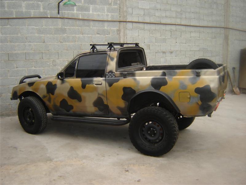

Olha, pra te falar a verdade, o sistema 4x4 até agora nunca me incomodou, como ela é o meu único carro por uns tempos, dei uma parada nas trilhas mais pesadas, o que mais incomoda mesmo é a homocinética que já foram duas. Outra coisa é o motor CHT, que é uma beleza de robustez mas é muito fraco, pra eu continuar com todas as ideias que eu tenho pra ela, estava pensando em adaptar um motor AP pra ela, mas tenho que ver se existe a possibilidade de uma flange para esse câmbio, vamos ver se vai dar certo isso. Daí pra frente é só alegria.

Vc levantou a suspensão ou está original?
Será que é possível levantá-la uns 4 ou 5 centímetros?
Sim, está um pouco levantada, na dianteira vai uns calços por cima do amortecedor chamados Futbloc, existem na maiora das autopeças, na traseira foi arqueada as molas, como em qualquer suspensão desse tipo, fica +- uns 5cm mais alta.
