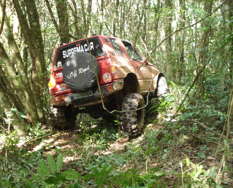

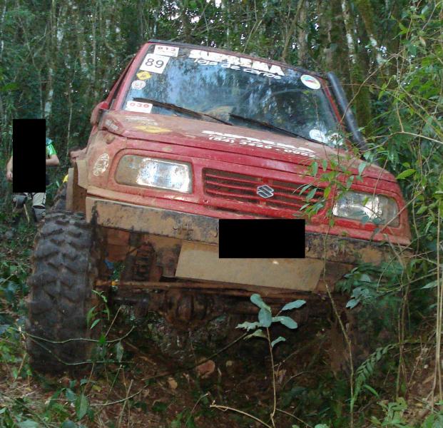

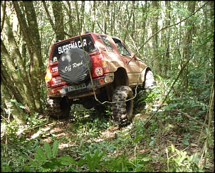

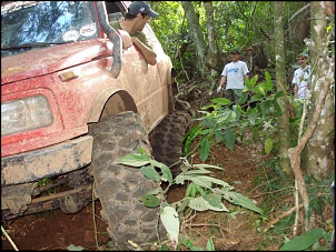

    Ai vao algumas fotos do vitarao!!!!
    Abrasss!!!
    Miniaturas de Anexos Miniaturas de Anexos vitara eixos de rural +33''+100%+ap2.0-vit02.jpg   vitara eixos de rural +33''+100%+ap2.0-vit01_1.jpg   vitara eixos de rural +33''+100%+ap2.0-vit03.jpg   vitara eixos de rural +33''+100%+ap2.0-vit04.jpg
