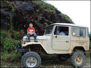

    Venho aqui apresentar a minha querida toyota bandeirante. Foi adquirida em out/2007. Quando a comprei o antigo dono havia ficado com em ela 10 anos. Estava linda, bem cuidada. Era usada apenas para ir ate a chacara dele. Band file mesmo. Apresentada na foto 1. Ela estava original, apenas os bancos que foram trocados pelo do monza(eu acho).

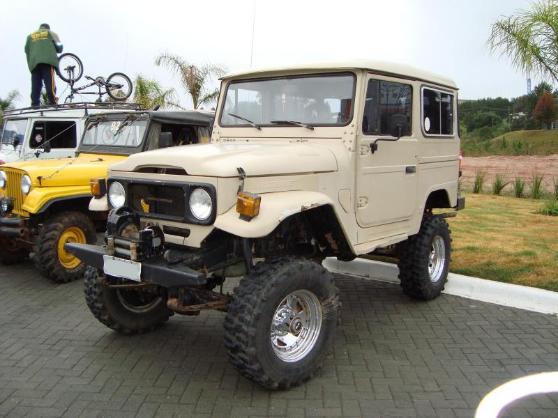

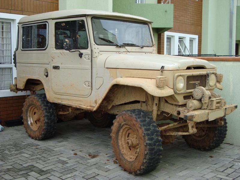

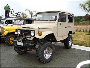

    Como a comprei para fazer trilhas medias/pesadas, ela foi bem judiada nesses quase 2 anos(foto 2). Se o antigo dono ver ela, ele me mata! rsrsrsrs
    Atributos Atuais:
    Toyota Bandeirante Aço Curta 1989
    Motor Mercedes OM314
    Cambio 4 marchas sincroniza com reduzida
    Guincho eletrico Work Compact 12000
    Bloqueio 100% LockRight no eixo traseiro
    Pneus Mamute Offroad 265x75x16
    Spoada
    Amortecedores da Ranger (GL12343)
    Freio a disco original dianteiro
    Suporte de Step+caixa termica. Criado por mim baseado nos suportes gringos.(http://www.4x4brasil.com.br/forum/sh...ad.php?t=51058)
    Parachoque dianteiro com berço de guincho, tbm criado por mim.

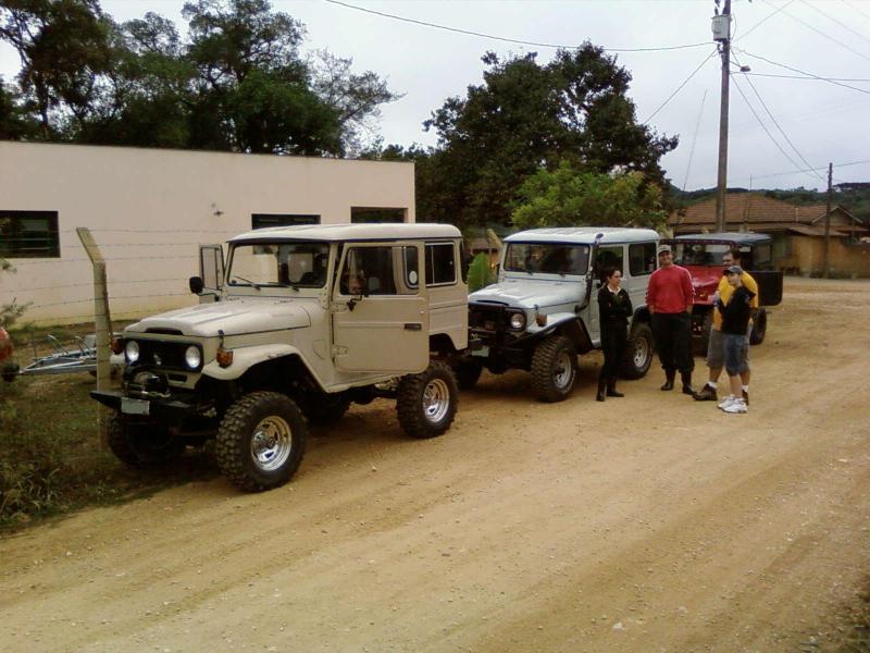

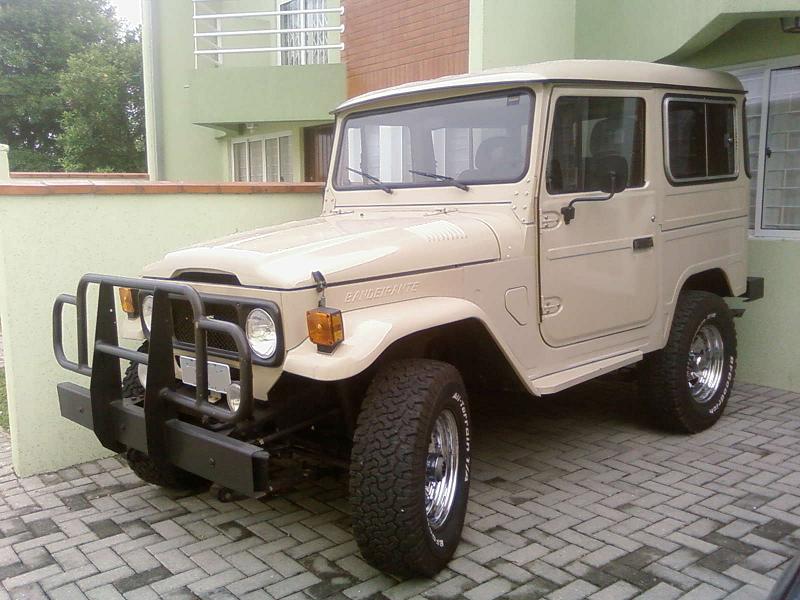

    mais algumas fotos recentes.
