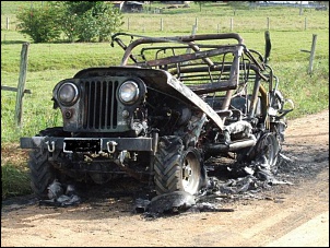

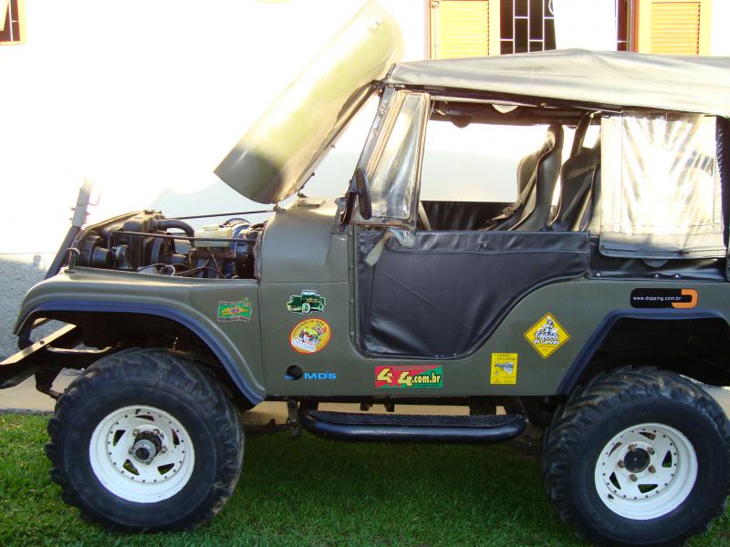

    Sei que essa é uma hora muito esperada aqui por todos nós, quando desmontamos nossas viaturas pra dar aquela geral. Num era a minha intenção de fazer essa reforma nesse momento, pois o Fibroso se encontrava em boas condições, apenas precisando de alguns ajustes. O fato que levou a essa reforma prematura foi um incendio no ultimo domingo, que reduziu o coitado a um monte de ferro retorcido.
    Deixando os assuntos tristes de lado, vou dizer qual eram as configurações que do Fibroso:
    - Motor 4cil 2.3 OHC
    - Caixa de marchas e reduzida originais
    - Direção hidraulica de opala
    - Freio a disco nas 4 rodas, com cilindro e servo de F1000
    - Bancos SanMarino
    - Capota conversivel Trevo
    - Caixote e paralamas de fibra
    - Feixes de mola dianteiros do Jeep traseiros
    - Feixes de mola traseiros da F 350
    Acho que mais ou menos isso. Agora vou acabar de desmontar o que sobrou e levar o chassis pro jateamento, consertar alguma trinca ou rachadura que apareça e levar pra pintura. Segue abaixo as fotos de como ele estava e depois do acontecido. Durante a reforma eu vou aqui mostrando todos os passos.

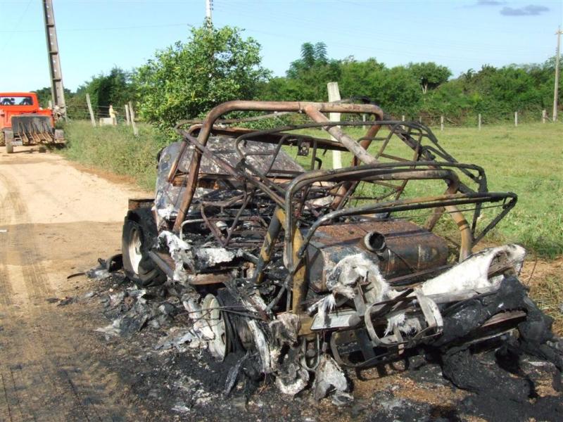

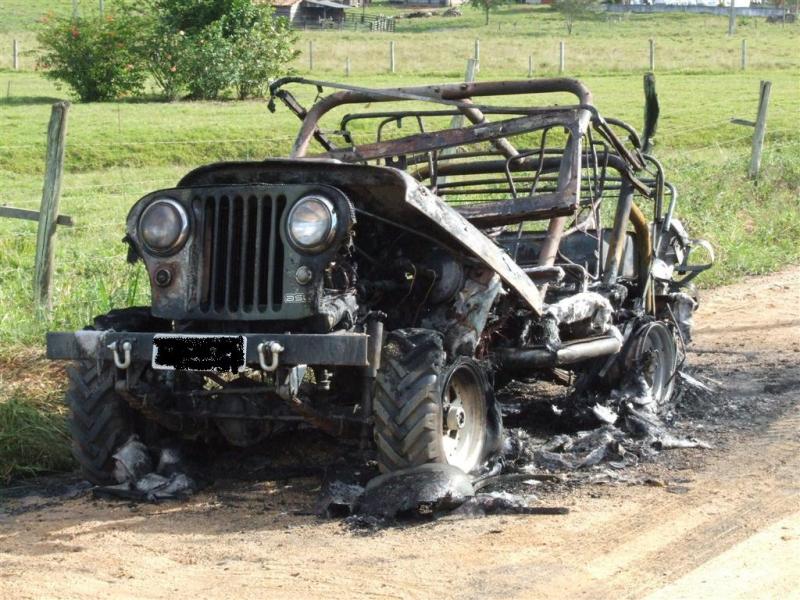

    Fotos do antes e depois
    Abaixo as fotos de como ele estava e depois do fogo...

    Que dó!
    Foi problema elétrico?
    Usuário Avatar de rodrigo.hoffman
    06/02/2008
    Criciúma/SC
    1,068
    O cara!
    Que dó!
    Cara, nem me fala que as vezes ainda fico meio triste
    Na verdade eu num sei ao certo, mas acho que foi sim, com o alternador. Num sei se existe a possibilidade de o rolamento ter travado e pegado fogo nele. Ai pra pegar fogo na fibra nao precisaou de muita ajuda, ja que eu estava com o jeep em moivimento
    Caramba, chega fiquei com um aperto , tava tão bonitinho, quando o meu sair da reforma vou andar com 2 extintores, para prevenir, vlw e boa sorte na reforma...

    Que dó, não sei o que você vai reutilizar ou não, mas eu jamais reutilizaria o santo antonio e a gaiolinha de proteção, provavelmente o calor fez o metal perder resistência

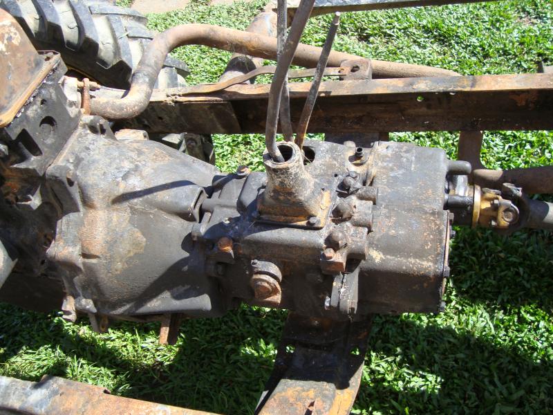

    Pois é amigo.. essa ai é uma duvida que tenho, num sei ate que ponto o calor pode ter afetado as caracteristicas do metal.. Capo e quadro do parabrisa ficaram empenados (vai pro lixo) ja o restante aparentemente nada aconteceu a nao ser a queima da pintura.
    Esse final de semana acabei com a limpeza do chassis, que foi a remoção de toda a fibra (manta) que restava. Depois começou o processo de desmontagem para o jateamento do chassis e eixos.. tb sera necessario o jateamento da caixa, reduzida e motor ou existe alguma outra maneira de remover a tinta velha dessas partes, principalmente a do motor
    segue mais algumas fotos agora um pouco mais animadoras
    Abradeço a todos pela força pessoal
    Miniaturas de Anexos Miniaturas de Anexos -dsc00472.jpg   -dsc00464.jpg   -dsc00483.jpg   -dsc00484.jpg   -dsc00485.jpg

    Rodrigo o ideal, se for jatear caixa de redução e de marchas é levar ela desmontada, se n for quando for pintar o pintor usa uma lixadeira para retirar pontos de ferrugem e tinta anterior, motor eu n aconselho jatear n, melhor usar algum solvente para retirar a tinta, e lixadeira se for o caso, vlw
    OBS: isso é minha opinião, o pessoal pode te dar mais dicas
