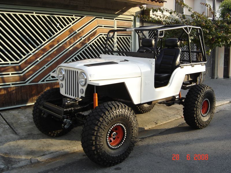

    Alguns colegas já conhecem o Porcão pela publicação da revista, de algumas trilhas que já fizemos e mesmo do encontro no Poli em SBC. Já andei postando algumas fotos isoladas por aí e agora achei um tempinho pra abrir o tópico específico. Depois de 3 anos de reforma na garagem a viatura ficou pronta. O resultado ficou muito bom, a viatura ficou bem equilibrada, muito forte nas trilhas e boa também nos deslocamentos. Não teria conseguido esse resultado sem as informações dos colegas do fórum. Muitos me ajudaram e nem sabem. A idéia é apresentar o jipe e tentar ajudar os colegas jipeiros que estão montando suas viaturas.

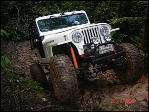

    O CJ foi comprado em janeiro de 2005 e estava todo original. Fiz algumas trilhas e o vício pegou ... Comecei a ver o desempenho das viaturas mais preparadas e os duendes foram me azucrinando até que o motor engoliu lama em outubro de 2005 ...
    O jipe foi pra garagem e depois de 3 anos saiu assim:
    FICHA TÉCNICA
    MOTOR:
    GM, 4.1 litros, 6 cilindros em linha (C-20), gasolina equipado com carburador Holley Bijet
    Radiador de Rural modificado com colméia de 5 fileiras e ventoinha elétrica do Fiesta, fixado diretamente na grade.
    CÂMBIO:
    Automático, 4 marchas, modelo ZF4HP22 (opala). Sistema de mudança de marchas modificado de cabo para vareta e alavanca de mudanças instalada no painel, próximo ao volante.
    Radiador de ATF original do Opala, com ventoinha de radiador de moto.
    CAIXA DE TRANSFERÊNCIA (T-CASE):
    Hilux, por engrenagem, com kit MKrawler de redução 4,7:1 e 2 alavancas (acionamento de reduzida e 4x4 independentes).
    EIXOS:
    Dianteiro: Híbrido Dana 44 com munhões do Javali, com kit de semi-eixos T-Rex Bone da Ensimec e homocinéticas da Toyota Bandeirante reforçadas e protegidas por coifas de monza. Ângulo de cáster: 4,5º.
    Roda livre AVM de 3/4 de volta e carcaça de ferro fundido. Roda livre retrabalhada para fixação por prisioneiros e buchas cônicas.
    Sapatas das molas alongadas com furo do espigão deslocado 2” para que o eixo fique deslocado para a frente, aumentando o entre eixos.
    Traseiro: Dana 44 da Rural, com kit de semi-eixos flutuante T-Rex Bone da Ensimec. Queixo duro retrabalhado para fixação por prisioneiros e buchas cônicas.
    Ambos eixos possuem barra de tração feitas com tubos de 1 1/4”, fixadas ao chassis através de jumelos originais da suspensão Willys e pinos com bucha para permitir a torção do eixo.
    Ambos eixos possuem bloqueio de diferencial de acionamento pneumático, através de eletroválvulas com comando no painel, marca Micromaq, com reservatório de ar instalado na parte traseira do chassis.
    Relação Corôa e Pinhão: 43x8 (5,38:1).
    CARDÃNS:
    Dianteiro: Ponteira, luva e cruzetas originais Willys e tubo de 1 3/4“ reforçado.
    Traseiro: Junta CV da Hilux retrabalhada para maior angulação. Ponteira, luva, cruzeta e flange do pinhão da S-10/Blazer.
    RODAS E PNEUS:
    Rodas Mangels, modelo Daytona, 15” x 8”, off set -25, com beadlock (36 parafusos).
    Pneus Maxxis, modelo Creep Crawler, 38” x 13”.
    FREIOS:
    Hidrovácuo de opala e cilindro mestre de D-20.
    Dianteiros: Kit UBD, com 2 pinças de santana por roda.
    Traseiros: Kit MSD, com 1 pinça de Kombi por roda.
    CHASSIS:
    Original, alongado nas pontas: 6” na dianteira e 8” na traseira. Cintado em cima e embaixo com barramento de 1/4” de espessura. Parte traseira reforçada para instalação de gancho G Ensimec e parte dianteira com mesa para guincho.
    SUSPENSÃO:
    Feixes de mola pick-up Toyota Bandeirante desarqueados, montados sobre os eixos (SPOA) com jumelos articulados RC4x4.
    Feixes dianteiro: 1.100 mm e 3 lâminas.
    Feixes traseiro: 1.300 mm e 5 lâminas, refuradas 6” para trás, para permitir montagem do eixo traseiro com deslocamento, aumentado o entre eixos.
    Entre eixos: 100”.
    AMORTECEDORES:
    Dianteiros: TKS, 14” de curso, montados por fora das longarinas, em torres soldadas no chassis, com barra estabilizadora fixando as 2 torres na parte superior.
    Traseiros: Cofap, da Ranger, 11” de curso, montados pelo lado dentro das longarinas.
    DIREÇÃO:
    Hidráulica, com bomba e caixa do opala. Coluna de direção escamoteável e volante de Astra.
    CARROCERIA:
    Original, em chapa.
    Pára-lamas traseiros recortados e reforçados com cantoneira de 3/4”.
    Pára-lamas dianteiros refeitos na parte externa, com tubos quadrados de 1 1/2” e 3mm de parede e chapa de 2mm.
    Parte central (embaixo das portas) reforçada e protegida por estribo feito com cantoneira de 2” x 2 1/2” e 5mm de espessura e tubos de 1 1/4”.
    Calços de carroceria de 3” de borracha (coxins de motor de caminhão VW).
    Quadro de pára-brisas original, com 3 limpadores.
    Gaiola feita com tubos de 1 3/4” e 3mm de parede com triangulação central atrás dos bancos. Os bancos e os cintos de segurança de 3 pontos são fixados na gaiola.
    GUINCHO:
    Ramsey 9,5e com cabo de aço de 30 m.
    ELÉTRICA:
    Alternador: 90A (Tempra)
    Bateria: 95Ah – 920Ah CA
    Chave geral: 1.000 A
    ACESSÓRIOS:
    Instrumentos: conta-giros; pressão de óleo do motor; voltímetro; marcadores de combustível, de temperatura da água, temperatura do ATF do câmbio (todos Cronomac) e ainda manômetro de pressão do reservatório de ar e Trip Totem.
    Painel de led's de advertência: setas, farol alto, milha traseiro, ventoinhas dos radiadores ligadas ou desligadas manualmente.
    Chaves tipo caça no painel: Controle manual das ventoinhas, acionamento dos faróis de milha dianteiros e traseiros.
    DIMENSÕES E CAPACIDADES:
    Altura: 2.200 mm
    Largura: 2.000 mm
    Comprimento: 3.600 mm
    Entre-eixos: 2.520 mm
    Vão-livre (na bolota do eixo): 310 mm
    Vão-livre (no centro do jeep – cárter do CA): 560 mm
    Tanque de combustível: 90 litros.
    Por enquanto está assim ...
    CJ-5 '78: 4.1mpfi;ZF4HP22;TC Hilux 4.7 MK;D44 HD blocados;SPOA;Creepy 38" c/BL;Ramsey 9.5e;Hidro Assist

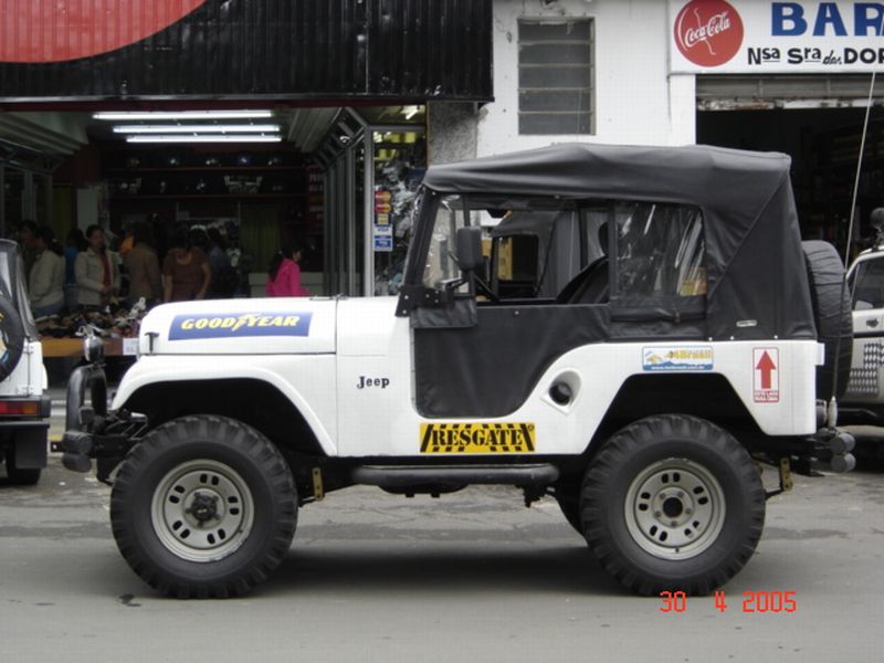

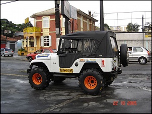

    Fotos de como estava quando comprei. Estava em excelente estado, mas com a mecânica toda original: motor OHC e câmbio de 4 marchas. Direção e pedaleiras originais também...

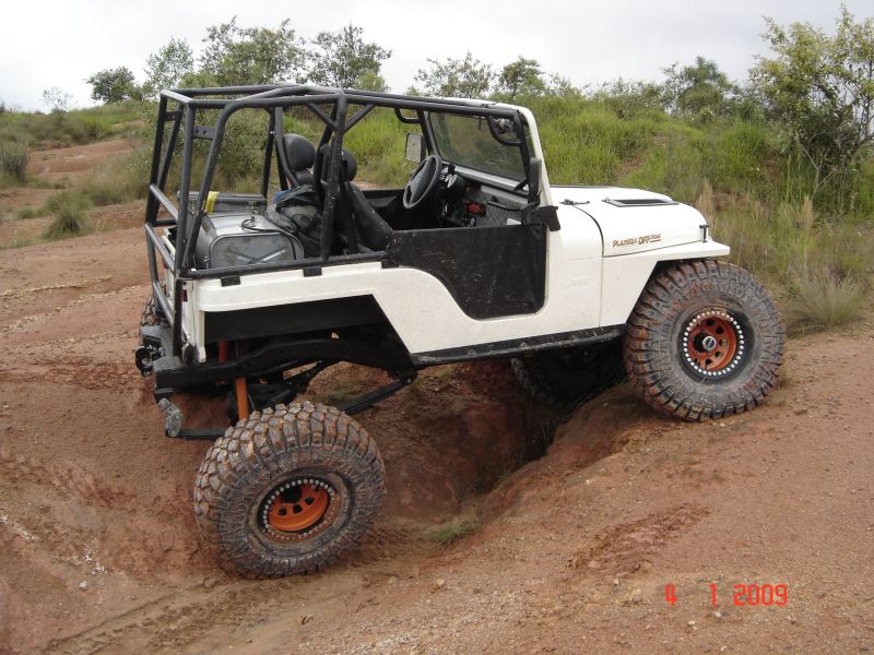

    Primeira saída da garagem na versão atual ... Euforia geral, adrenalina à milhão e um cagaço da porr@ ...

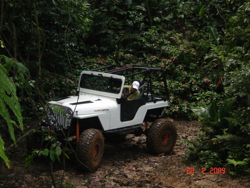

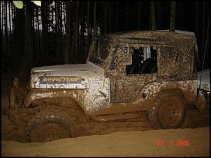

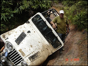

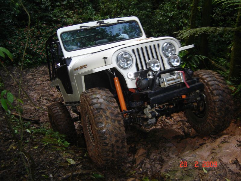

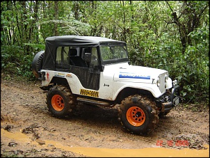

    Essas são da Serra da Cantareira. Trilha da pedra rachada. 1ª vez no barro... Sessão de fotos da Planeta Off-Road... Teste da suspensão ... Escoltado pelo Preto Véio... Valeu Ramirão ... Lá no fundo o CJ do Croffi .

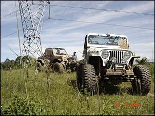

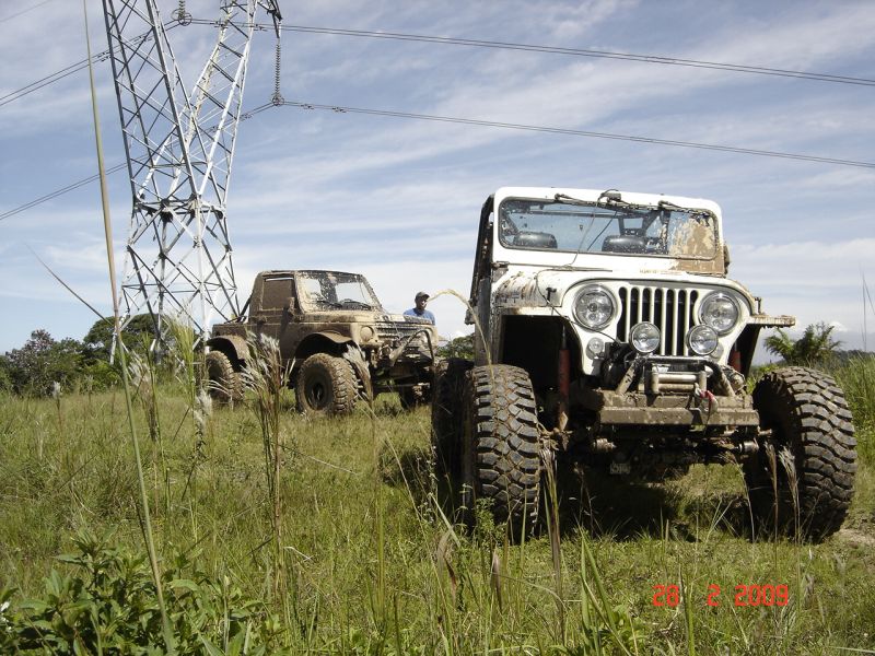

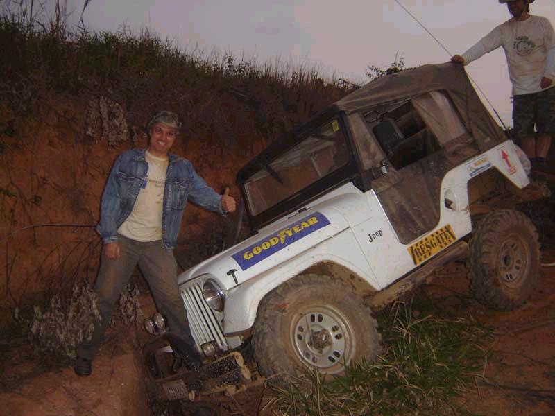

    A 1ª foto é do Pinheirinho noturno sexta feira 13, já de dia, as demais são da Torres de Paranapiacaba feita pelo Porcão e PV com Pagani de Zeca. Trilha muito boa, feita sem grandes problemas ...

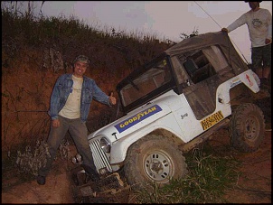

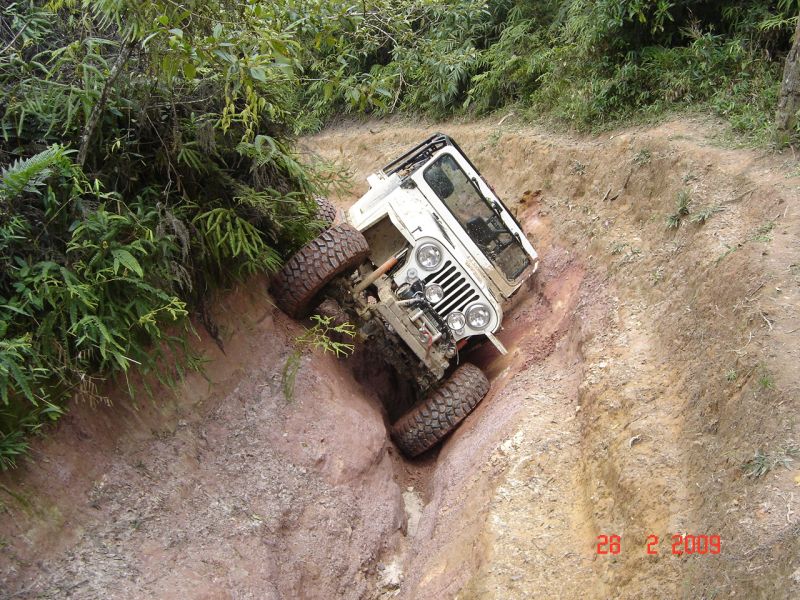

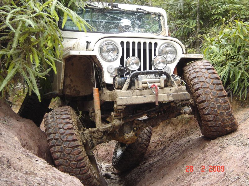

    Ainda Torres de Paranapiacaba... Erosão monstruosa e em curva... Não teve jeito, o jipe escorregou e andou de lado um bom pedaço até enroscar... depois foi no guincho...
    Depois dessa trilha fizemos o Buraco do Camel: Porcão, PV, Devasso e Troller do Caio. Essa trilha foi a melhor que fiz na vida. Trilha dukaraio, um obstáculo logo depois do outro, alto grau de dificuldade. Mais de 20 horas de trilha, muita chuva logo no começo e todos os jipes saíram inteiros ... Infelizmente não tenho fotos...

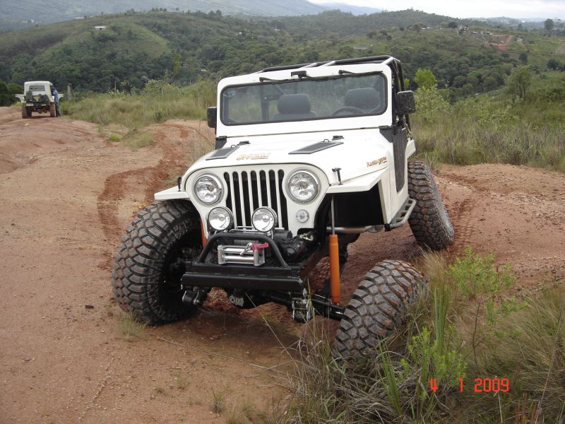

    fugger, a única foto que encontrei foi essa. Não é possível ver muita coisa ... É onde está parafusada essa barra de torção laranja. É um pedaço de barra perfil U de uns 4~5 mm de espessura. A área de solda na longarina ficou pequena, achei que poderia quebrar, por isso coloquei essa barra ligando as 2 torres e formando uma estrutura mais reforçada. Vou tirar algumas fotos e post aqui ...
